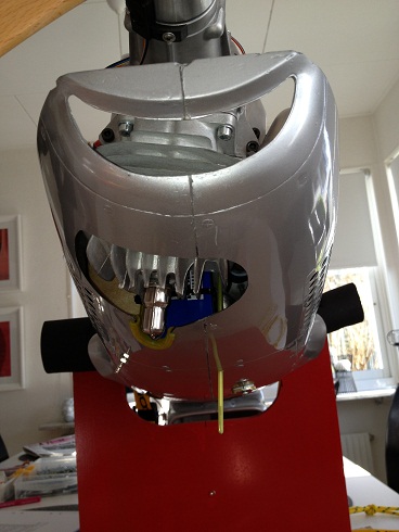

Fann denna huv i glasfiber på CARF. Underlättar montaget betydligt.
Ramen blir stabilare.
66.19 KB.
laborerat med Dummy Exhausts, bara dittapade.
56.36 KB

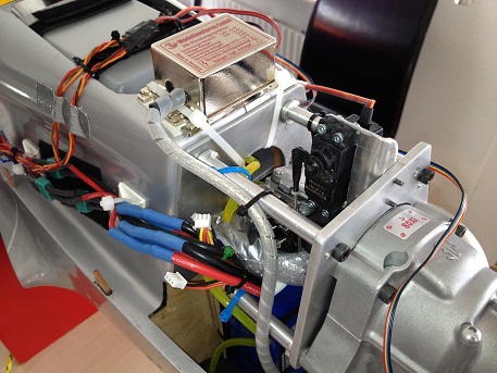

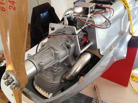

Idag drog vi igång 3W\'n 80cc. Första start efter 6 års väntan. Det märktes då den tuffade igång utan problem.
Lite bilder:
80.48 KB

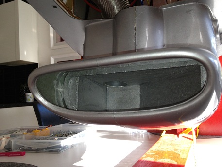

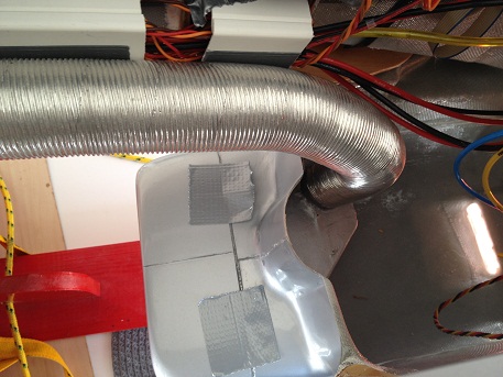

Detta skopluftintag används på modellen för att leda extra kylluft frammåt.
60.28 KB
70.82 KB
62.15 KB
83.58 KB

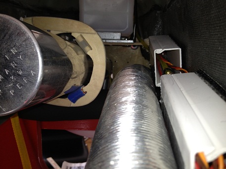

Tog ett treorör för att förlänga utblåsningsröret. Teflontape användes för att passa in rören i varandra. Lite provisorisk fastsättning än så länge.
46.02 KB
62 KB

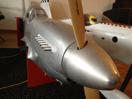

Passade in en av spinnrarna till en nyinköpt 26X12 träpropp. Har en 26X10 också, får se vem som funkar bäst. Motor: 3W80I.
Kuriosa: Spinnern väger nästan ett halvt kilo. Här sparas inte på grammen Pontus [8D]
59.37 KB

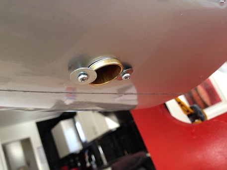

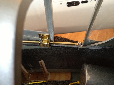

Efter att ha skjutit upp byggandet av slidningsmekanismen för cockpit var jag nu tvungen att komma till skott.
Hittade lite skrot i friggeboden som kunde användas. Efter målning skall mässingröret som en kullink löper i smörjas med fett invändigt.
Har för få kanaler i DX8\'an för att kunna slida med en kolv eller ett servo (kanske ett skotservo).
57.89 KB
62.5 KB

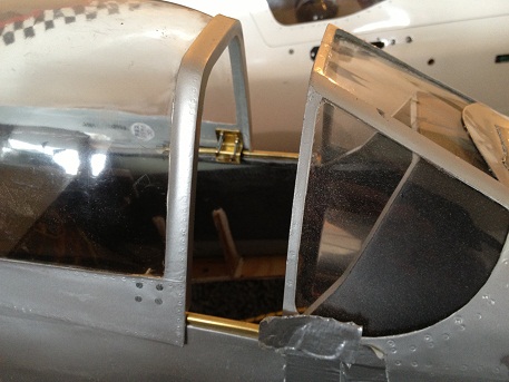

Just nu sitter huven fast i bakkant med en skruv. Måste kunna ta av huven när planet monteras.
Detta blir nu enkelt: Bara ta väck skruven, slida bakåt och lyfta av.

!!!Är spinnern av massivt osmium??
Å andra sidan, om man nu har en hopplöst baktung maskin så är ju spinnern rätta stället
att kompensera för detta på.
#44
Jag förstår ju inte vad det skulle vara för bra att sätta vikten i spinnern annat än det är så långt fram det går.
Att snurra fart på flera hekto till 6000 rpm och sedan bryta runt detta med de gyro krafter det ger kan inte vara bättre än att sätta vikten strax bakom i nosen och välja en så lätt spinner som möjligt.
