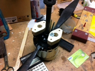

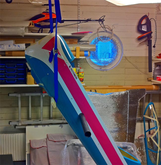

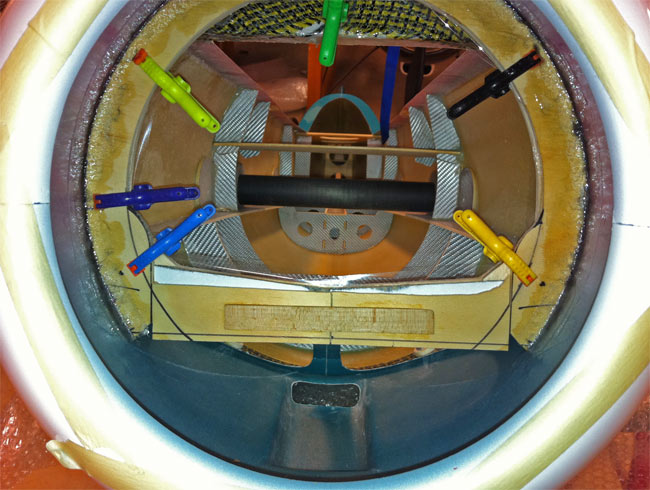

...laminatepoxin ska rinna lite mer rätt när jag limmar ett spant
i motorkåpan.

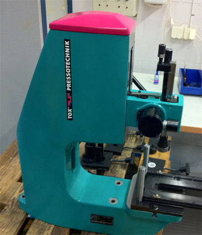

Sprang på den här pressen på jobb...undrar vad det tänkte på när
de valde såna tossiga färger...[?][?][:I]

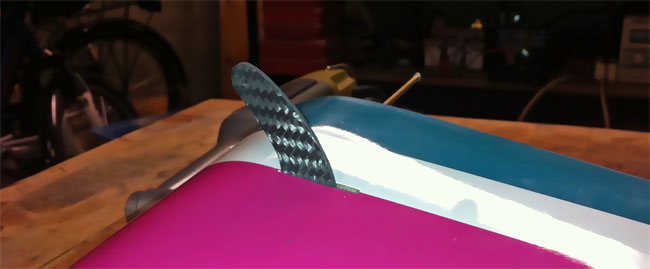

Distanser med 2.5° högerriktning.
Material: trä [:I]

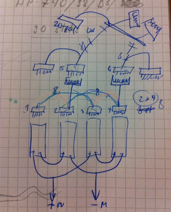

Finn 5 fel på skissen...hmm
NÃ¥got med balanseringskontakterna och hur det ska kopplas samman?

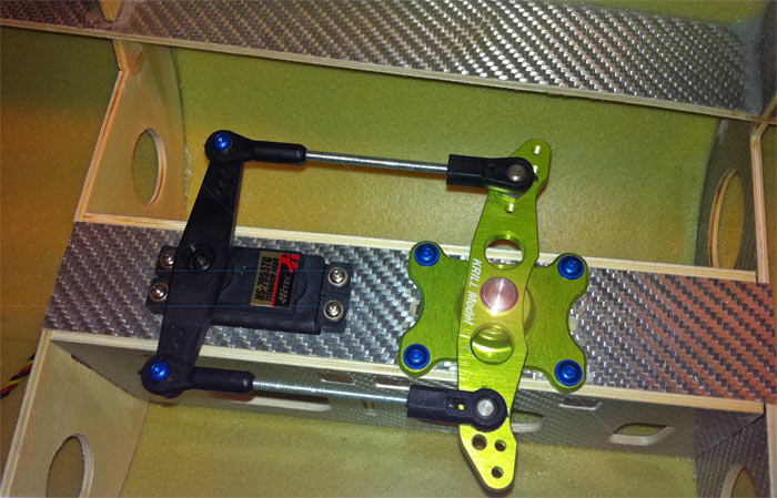

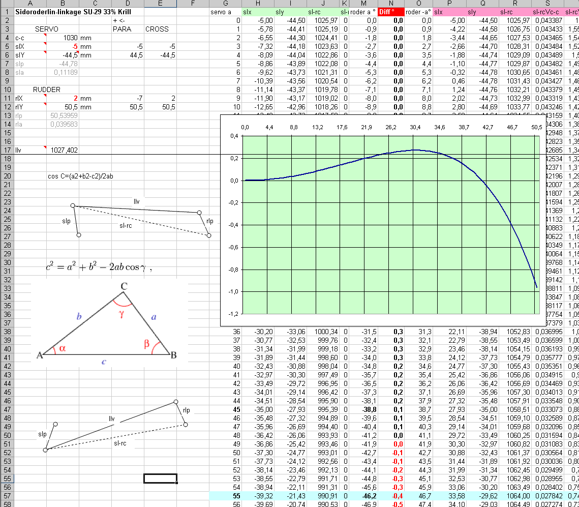

Sen ska man ju få till en bra geometri så att linorna håller jämnt spänn.
Fick räkna lite:
Så, parallella linor verkade alltså bäst men...det sitter ju ett
spant ivägen[:(!][:(!][xx(]
Så det fick bli korsade linor och...
...ett nytt roderhorn till sidorodret.

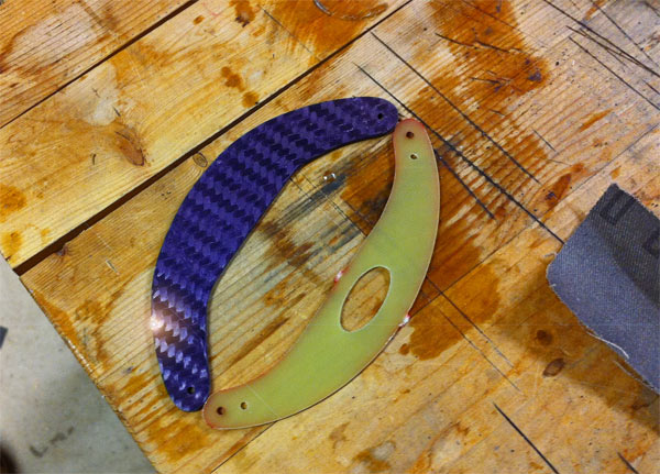

Lite kompositjobb idag, dammade av en gammal låda med bikaka:
Plattor i varierande mustighet ska de bli:
Plastar på lite på delarna till motorfästet också.

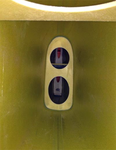

Tusan, kom just på att jag glömde gjuta vingrörshylsan, formröret står vaxat och klart >:-(

Det här blir en intressant maskin att se framöver..
Undrar bara lite som novis på området..
Använder du dig av någon form av vakumpåse när du laminerar och förstärker spant och dyl...?
Mvh
Pär
Pär Axelsson
Futaba 18MZ
Ibland, det är så mycket meck så jag fuskar oftast :-)

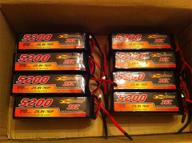

http://web.mac.com/goransson/Watts_up/Blogg/Poster/2012/1/24_6x_14s_5200mAh_build.html
Skissen på hur balanskablar skulle kopplas om jag vidhöll att jobba vidare med 7s paketer
fick mig att ta beslut att bygga/få byggt 14s limpor. Jag skulle nog kunnat få 14s
färdigt från fabrik genom Autopartner men det kändes inte vettigt då i alla fall.
Fördelen med 2 lösa 7s i serie är att de då kan laddas med sk DUO-laddare som många redan
har. Men DUO-laddare kräver att man delar på de seriekopplade packarna när man laddar.
Hanterbart men lite mer orm-bo blir det allt. Speciellt om det handlar om 3p som i min
40% SU-26...
Därför har jag har gått på laddare som klarar 14s i serie. Utbudet på rimligt prisade 14s
kapabla laddare med hög effekt har varit begränsat (eller obefintligt) men numera kan det
fås för under 2000:- med effekter på 500-1000 W. Inte illa!

Ja, så kom ackarna ombyggda till Lonsan-standard, dvs 14s limpor med 20-polig hokus-pokus
balanskabel. Välbyggda som vanligt i fabror Jockes högspänningslabb.[:)]
3 limpor: +3 m klass
2 limpor: 2,6 m klass
1 limpa: 2,2 m klass
Smidigt, inte sant?
