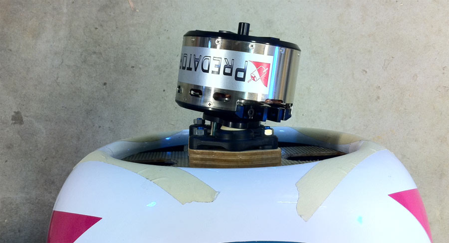

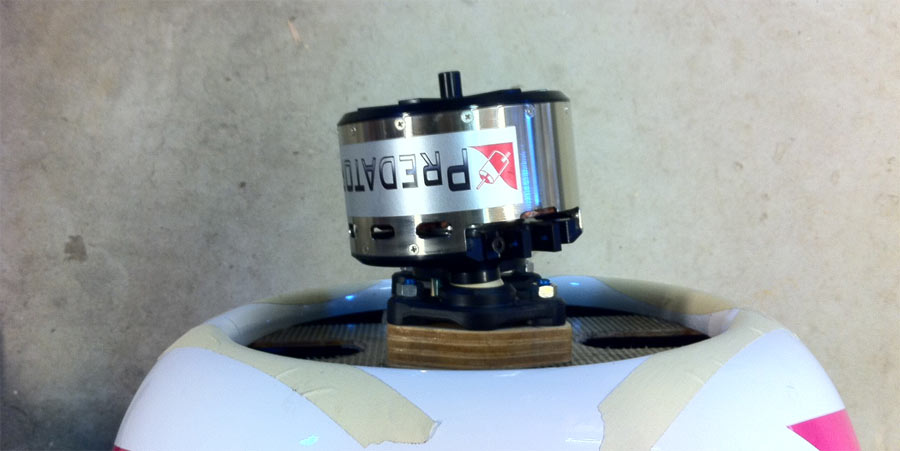

Satte ihop den idag för att verifiera min TP beräkning.
Ligger som beräknat 10 mm framför rörcentrum, så klart.

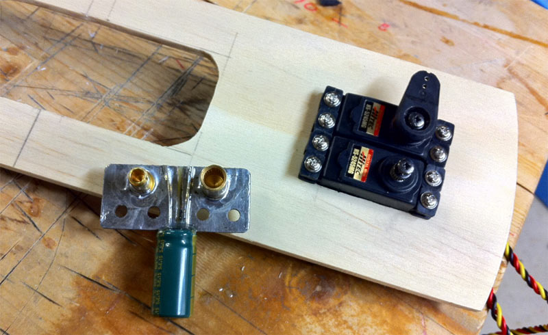

Lite småjobb till strömförsörjning och motorfästet:
Högerriktining 9,5°
Vänsterriktining 4,5°
Proppen på.

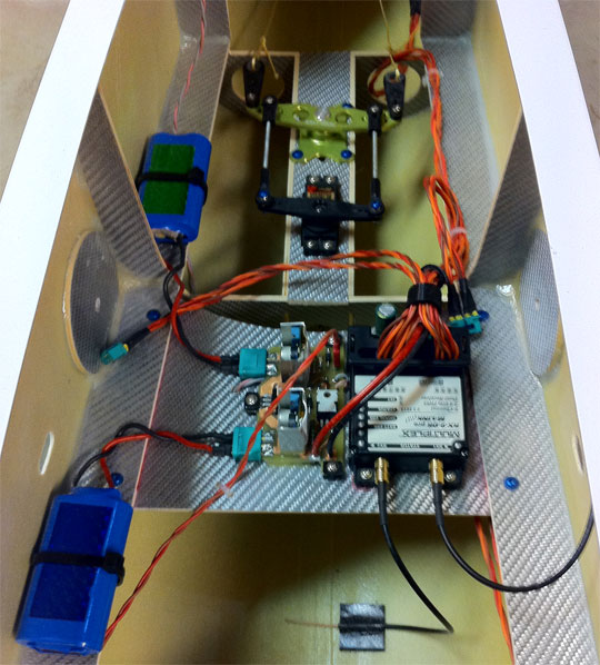

Status:

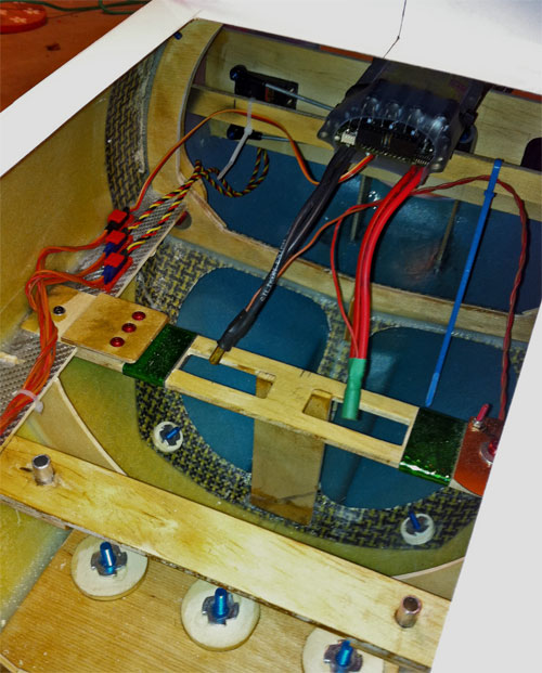

Alla servo är på plats, alla kablar gjorda.
Väntar på smarriga hjul från White Rose, inkl titanaxlar.

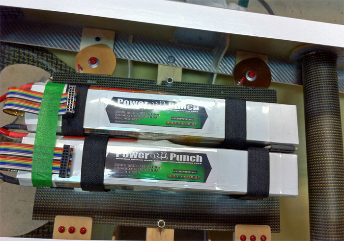

Ska fästa Rx-ackar

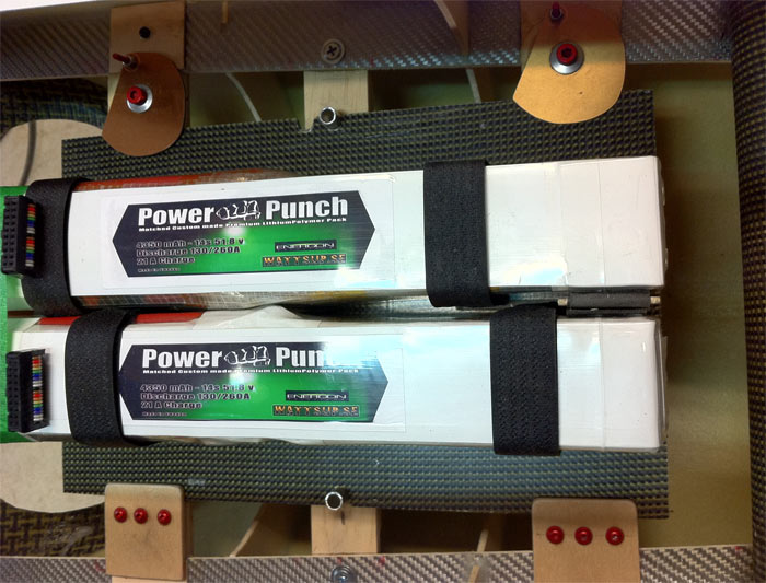

Och det som tar emot lite, fäste för drivackar.
Men den blir klar i påsk i alla fall, med reservation för hjulen som
inte rullat in än.
Nu är det nära.
Ackfästet är klart!
Fin-hjulen är komna till Sverige men har inte hitta hela vägen fram.
Det blev nog det smidigaste ackbytarsystemet hittills:
ÖPPET LÄGE:
STÄNGT LÄGE:

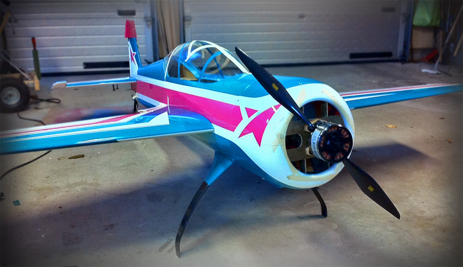

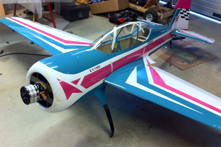

Översikt på installationens slutliga utförande.
Jag gitter inte med kabelstrumpor o sån\'t någe mera, lite får man
fuska när man kör el, det sliter inte så mycke på kableriet då.
Bara hjul och hjulkåpor kvar, hoppas glittret dyker upp i dagarna[:)]
Pontus jag har en fråga, är det motor-riktningen man ställer in på de bilderna där det ser ut som motorn sitter löst, eller på sned.
Mvh Paul
Vad är de två servona i nosen till för? För det är väl inget borstat fartreglage alá Kyoshos gamla rotary som du använder?
Det måste vara till vektorstyrningen?

Hmmm...det ser ju ut som motorn sitter ledad i en stor kula (boll), eller rättare sagt två kulor (bollar) är det så att man kan ställa motorriktningen med servon??
//Paul
Ahh! nu såg jag bilderna och la ihop 1 och 1. Lonsan ska komma smidigare runt i stall turnen genom att in flight ändra höger/vänsterriktning.
Eller så ska han reversera proppen för att att kunna fickparkera in kärran i depå efter avslutat flygpass!
#89
He he, bollfästet visade jag tydligt redan 17:e december men ingen kommentar.
Syftet med vektorstyrning är väl egentligen vansinniga 3D manövrar men det är kärran inte utrustad för i övrigt med bara 2 x 14 kg på höjd, 4 x 10 kg på skev och 1 x 20 kg på sida. Men ska bli intressant att se vilka effekter det kan ge med enkelt ställbar sidoriktning. Tänker mig också att det kan se nice ut med kniveggsflygning med minimalt häng i häcken.
