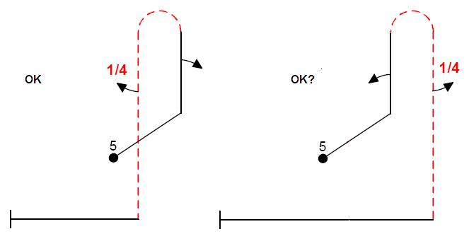

När jag var ute och testade manövrarna hakade jag upp mig på manöver 5 i Sportsman, det ser ut som om att rollriktningarna ska vara motsatta, jag frågade även Robert Ekman men han visste inte helt säkert. När jag tittar på \"filmen\" verkar det inte som om det är så, hur ligger det till?

Jag förstår inte riktigt vad du menar men... Rollriktningar är (nästan) alltid valfria så länge Arestin följs. Så som Tim flyger sekvensen i filmen (formulär B) så lägger han spinnen åt höger vilket betyder att den slutar med djupledsflygning utåt. Manöver 5 (Humptyn) kan då bara göras på ett sätt, halvroll uppåt och 1/4 roll höger på vägen ner för att komma rätt enligt Arestin.
Man kan å andra sidan lägga spinnen åt vänster i stället och köra i djupled in mot sig. I efterföljande Humpty blir då 1/4-rollen ner åt vänster istället[:)]
Anledningen till att jag satte \"nästan\" inom parantes ovan är att rollriktningen i rollande svängar inte är valfri, däremot vilket håll man gör svängen är valfri...
Det var halvrollen uppåt i humptyn jag tänkte på, om den spelar någon roll vilket håll man gör den åt.
Går man utåt så är 1/4 rollen nedåt åt höger, precis som du säger men ska man då göra halvrollen uppåt åt vänster?
Som sagt, roll-riktning är (alltid) valfri så länge det stämmer med Arestin...
Kan det vara så här du menar?
Om så, så var det en bra fråga. Instinktivt så skulle jag säga nej, men sen vart jag tveksam. Någon som vet?

Jag är nog miljöskadad men jag ser inte skillnaden, det är samma manöver ritat på olika sätt bara...
En halvroll slutar i samma läge oavsett om du gör den till höger eller vänster.
I detta specifika fallet med endast en halvroll spelar det ingen \"roll\" om man gör den till höger eller vänster, vare sig manövern går utåt eller inåt. Det är rollen på nervägen som måste göras på rätt håll.

Humm, ibland är man rätt blind [:D]
Tänkte inte på att halv loopen på toppen går cross.
