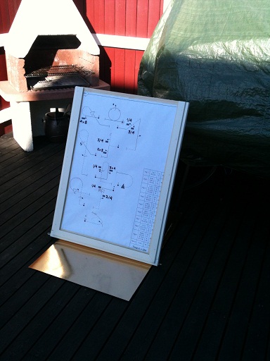

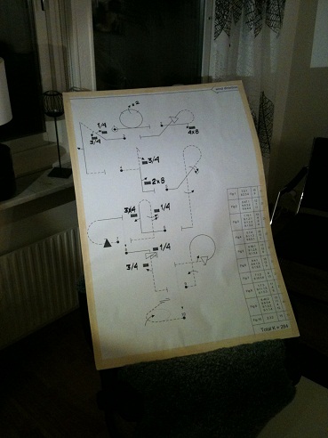

Funderar på att sätta upp ett större plakat på 5 till 10 meters avstånd med påklistrat arestiprogram. Behöver då inte byta glasögon. Har tillgång till en A0 printer. Skall testa i alla fall.
Den här storleken blev det.
56.71 KB
Gäller sen att göra en skiva med ram som man kan sticka ned den i, så programmet inte blåser bort.
De olika vindriktningarna finns på var sin sida.
Få se om det hjälper vid nästa flygning.

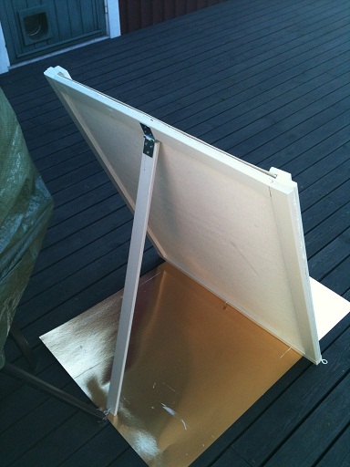

2012-04-01 (OBS! Inget aprilskämt [8D])
Blev lite golvlister mm över efter en golvläggning. Gjorde en ram av detta. Skall måla om den till grönt så den smälter in bättre i naturen
Satte öglor i hörn och stödpinne så man kan förankra den med tältpinnar. Det brukar ju blåsa en del.
Nu har jag alltid en ihopvikbar läsare med mig vid träningstillfällena. Jag är den ende i hela Sverige som har det, enligt Ranelid. IMAC = KÄRLEKEN
