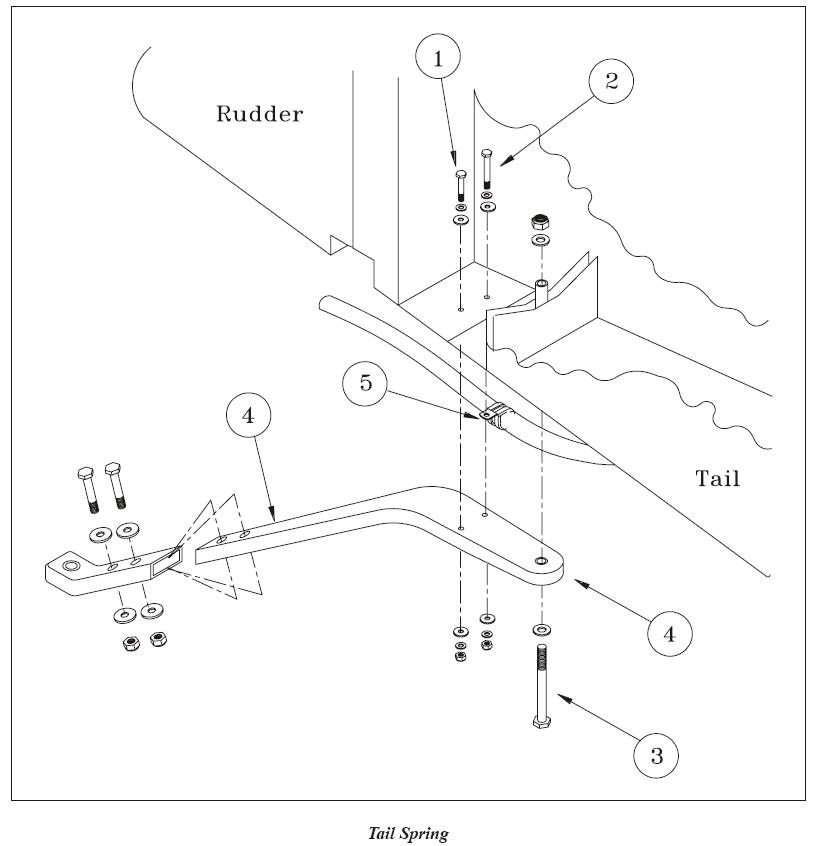

Snyggt Lennart. Dock förvånar det mig att det trots modds ser ut som att styrningen kommer att ske via fjädrar eller gummisnören. Eller är det fler justeringar att vänta?
Gullberg
Hej Lennart,
Såhär ser det ut på Pat Hartness fullskala variant.

Tackar, jag har maualerna till Extra 330 SC, så jag har lite koll men en riktig bild är bra att ha.
56.16 KB

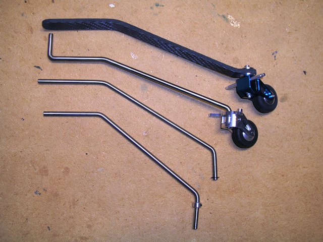

Det vita benet är kolfiber om någon inte skulle ha koll.
Här nedan kan ni se skillnaderna i vinkel bl.a. på de olika sporrställen som jag ratade och min egen mod.
från ovan min egen, J&J(hade fungerat bra), Seacraft gamla ben, Seacraft nya ben.
Lonsan: Det blir styrning likt orginalet.
men jag kommer inte att ha en petflaska som skydd över röret från vevhusventilationen på motorn som syns på bilden oven.

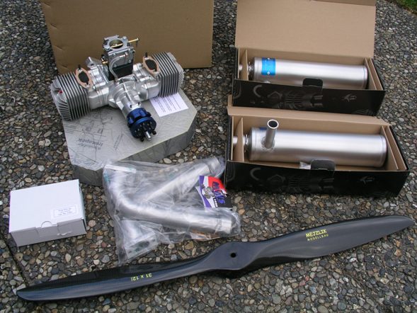

Ja då har drivlinan kommit och det är väl dags att börja sätta allt på plats.
71.62 KB
lite mer om drivlinan här.

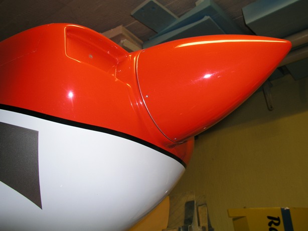

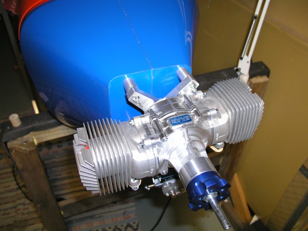

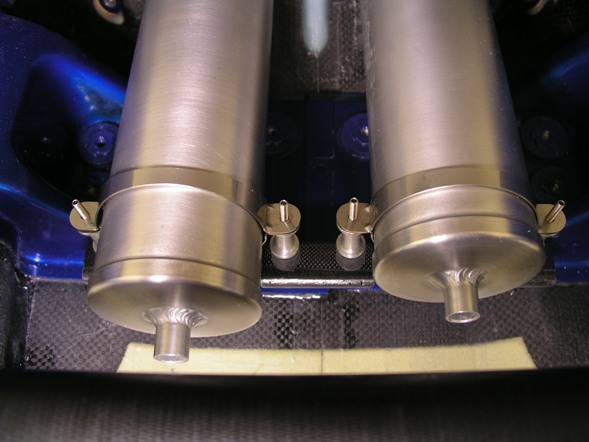

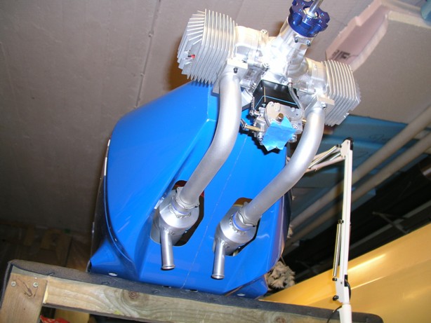

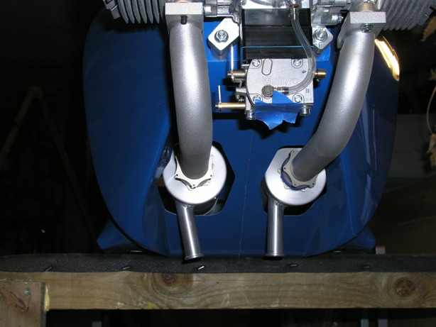

Det absolut svåraste momentet avklarat...få spinnern att passa.
Om tillverkaren nu sett till att få motorspant rätt och kåpan på rätt ställe så är det väl en baggis...Mät en gång borra om 5ggr...mät 2ggr borra om 4ggr..etc,etc. så efter att ha mätt 5ggr så behövdes det ju bara borra om 2ggr enkel mattematik..
Nej då det var inte så farligt och nu verkar det som om det skulle passa OK. Lika bra att säga det med en gång, manual finns inte att få än utan blir oftast klar efter att många har byggt och det blir en del funderande och kikande på andras byggtrådar.

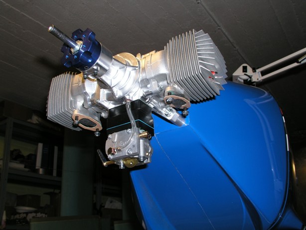

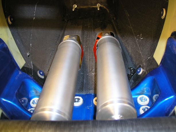

Krökar och dämpare, ser ut att passa.

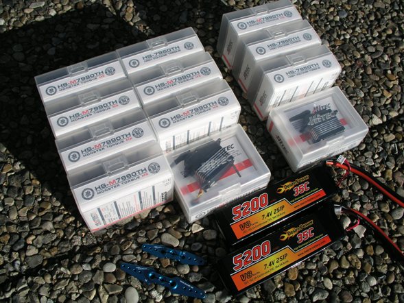

Nu saknas det inte mycket i utrustningsväg.

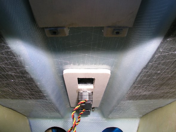

Tanken att köra HS M7990TH rätt över stötte på patrull då det är mycket ont om plats i de yttre hålen i stabbarna så vi valde att degradera till HS7950TH [;)]som är några mm tunnare.
Alla servon får 1.75\" armar.

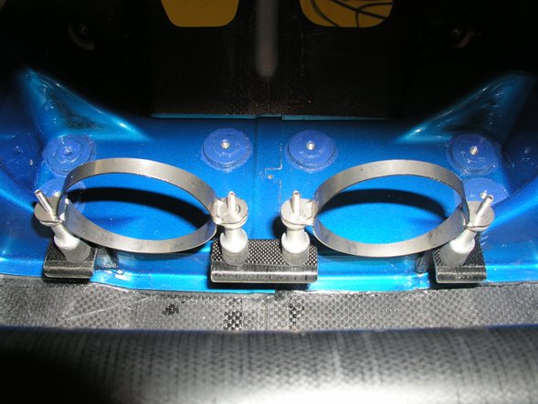

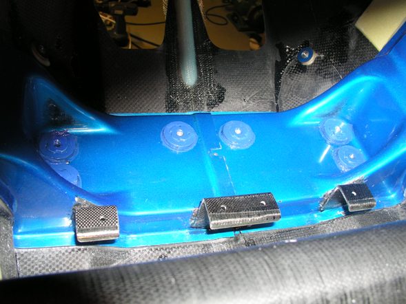

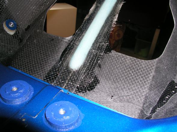

Lite småpill gjort.
Förstärkt motordomen så att det inte flexar i tunnplasten samt fixat till dämparfäste med några gjutna kolfiber vinklar.
Justerat tankvaggan så att den passar ordentligt, samt limmat dit nya plattor för ankarmuttrar som satt lite fel monterade.
Och funderat lite på allt annat så att det blir bra lösningar.
