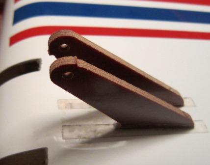

Bifogade bild är sidoroderhornet på min nya modell. Eftersom modellen inte går in i bilen med sidorodret monterat behöver jag en lösning som innebär att jag snabbt och enkelt kan demontera roderlinorna . Hade det bara varit ett horn hade det varit enklare. Det finns många fiffiga gaffellänkar med snabbkoppling att använda. Hålet är tre mm - kan kanske borras upp till fyra. Skruv med mutter i kulled för krångligt. Någon som har en käck lösning att föreslå?
26.64 KB
Det var inte mycket man fick se av skönheten på den bilden, är lackjobbet klart ;-) ?
Problemet, har givetvis funderat på samma sak men inte bestämt hur jag ska göra.
Det som känns fräschast är att fräsa till en liten alu-pryl med 3 mm hål i en ände och höjd som passar mellan de två armarna och ett öra framåt med horisontellt hål igenom som passar snabb-gaffellinkarna som jag brukar använda. Med detta arrangemang får man ju 2 leder efter varandra med vinkelrät orientering vilket känns bra. Går nog att finna en färdig pryl i plast som motsvarar den jag beskriver.

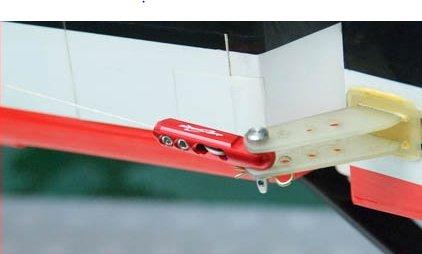

Hej,
Vad sägs om denna lösning? Snabb att demontera. Secraft

Också ett litet snöre så att man inte kan tappa bort pyttelilla sprinten, tja, funkar ju. :-)
Tror du att det går att använda aramidlina i stället för stålwire i den röda grejen?
Gullberg
Wire hålls på plats med 2 st m4 stoppskruvar

Får nog bli sådana för min del :-)
Genom att byta mässingröret till ett lämpligt plasdito och kanske komplettera med nån knop så ska det nog funka fint även med min favoritlina av Twaron.
Jörgen, bjuder du inte på några fler bilder ? ;-)
Kom bara att tänka på att kullink + bult och sprint egentligen räcker om man inte är betjänt av wirelåsningslösningen som sådan.
Den verkar lite enklare att längdjustera just vid montage än en vanlig ögla men väl låst så är den ju fast pga deformationen av mässingröret.
Gäller alltså att man har hyfsad justermån i servoänden. Hittills har jag alltid lagt justeringen bak och haft fasta öglor vid servot.

Tack för hjälpen. Ser ju väldigt fiffigt ut. Köper jag direkt under förutsättning att längden stämmer. Vet du/ni hur lång bulten är dvs underkant huvud till hål för sprint? Grovlek?

9 mm till första hålet
12mm till andra hålet
Diameter 3,3 mm
Funkar mycket bra, har sånna till EF Extran
Mvh Mattias
AUTOPARTNER.SE
Varför är diametern på pinnen 3,3 mm och inte 3mm?
Hade sådana hemma men de passar inte p.g.a för tjock pinne.
