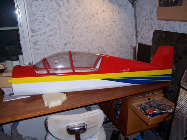

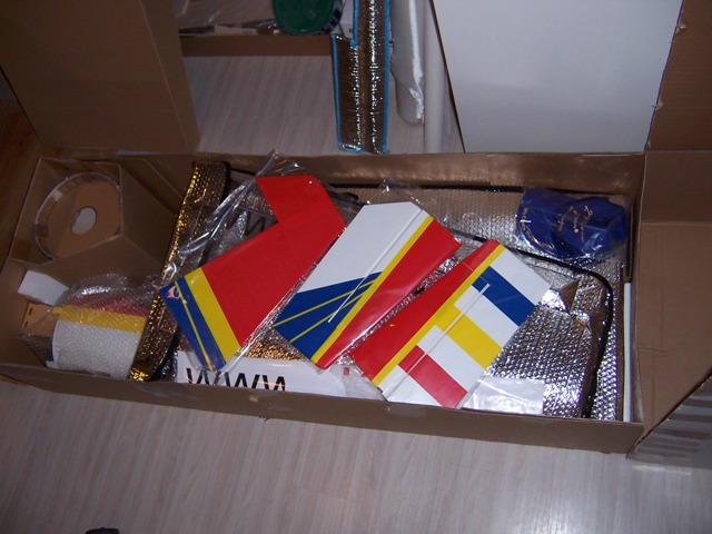

Hämtade en hyfsat stor låda idag. Stor som sagt, men den vägde inte så mycket.
En Yak 54 från Östersunds Modellhobby. Spännvidd 220cm och avsedd för en 50cc bensinmotor.
Lite bilder innan bygget kommer igång:
En tjusig blå keps låg också i lådan...

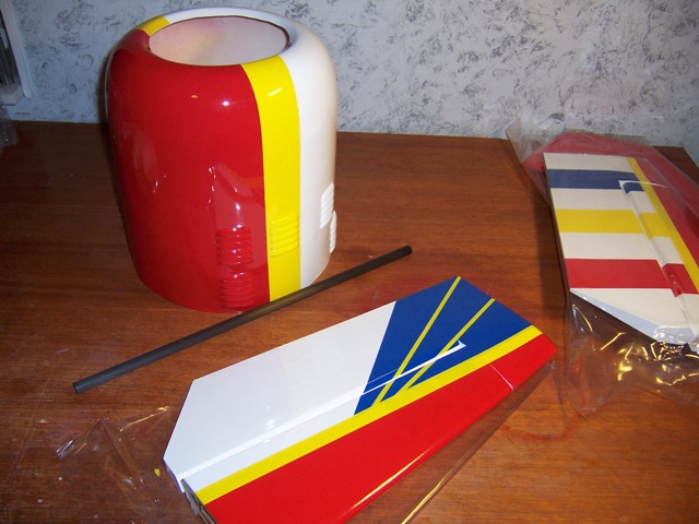

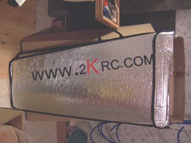

Fina vingskydd med plats för vingröret följde med
102.12 KB

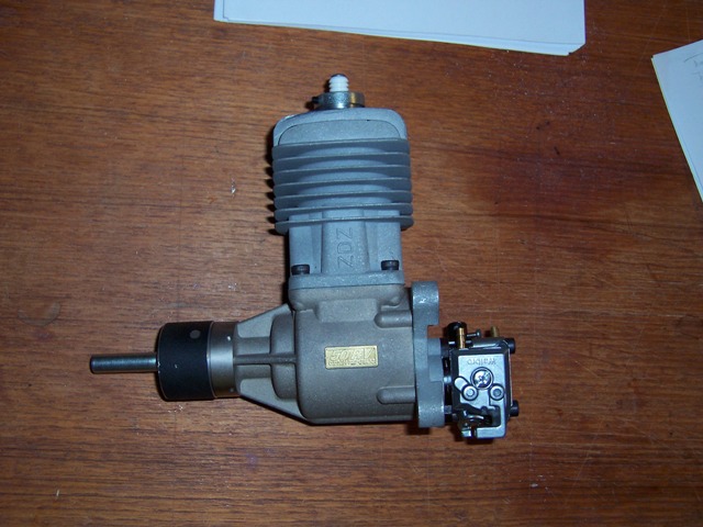

Motorn blir denna ZDZ 50cc

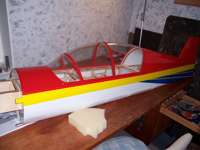

Klädseln behöver som synes sträckas upp annars ser den väldigt fin ut.

* Klädseln har sträckts upp med varmluftspistol, blev mycket bra.
* Roderok till höjd och sida är limmade.
* Servo till höjdroder är monterade i stab
* Landställ och sporrställ fastskruvat
65.6 KB
77.41 KB
68.23 KB
63.22 KB
72.61 KB

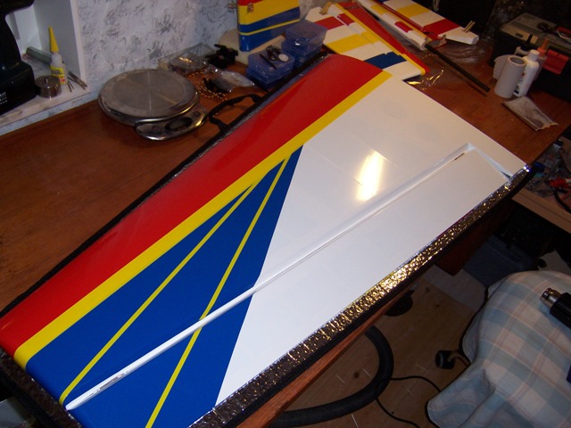

Då har vingarna också fått sig en runda med strykjärn och varmluftspistol...

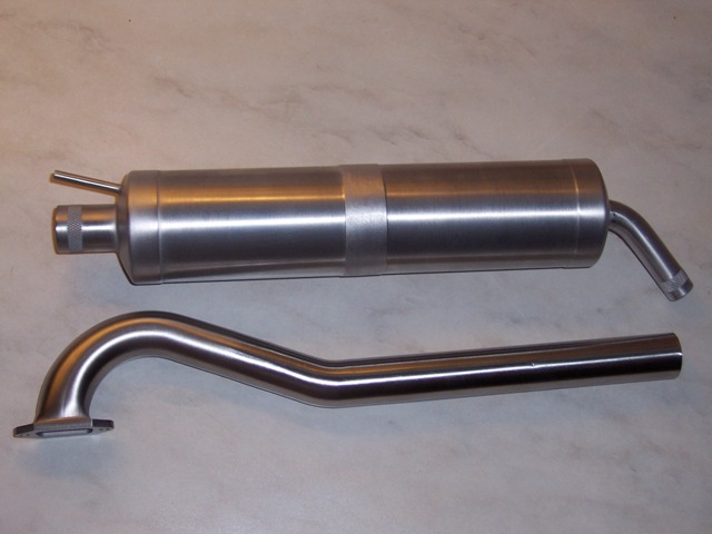

Tidig julklapp, en avi i posten idag resulterade i dämpare och krök.
55.42 KB
Tänkte lite fel när jag beställde kröken så det blir lite metallslöjd på den för att det ska passa...
