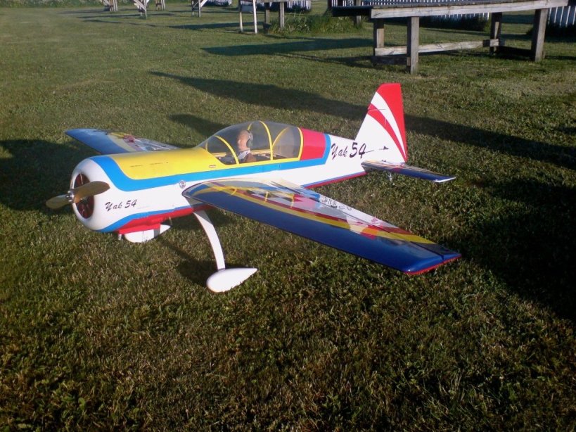

Höll på att flyga in mig på Yak 54\'an (bild ovan) när vänstra vingen
fullkomligt exploderade i luften [:(!]. Resterna är nu snyggt förpackade i
vår container för brännbart. Jag stod i containern och hoppade på den. Den är nu i brikettformat. Kanske använder den till nästa grillning [:D].
Skämt åsido. Kroppen på såna här \"pinnbyggen\" kan man i viss mån kontrollera limningen på, men hur vet man hur vingen är sammanfogad.
Blir nog en helkomposit nästa gång.
Vad är det man brukar säga?,jo, motorn klarade sig bra....

Kvalitén är väl inte alltid den bästa på alla Kines-byggen.
Ja säkert finns stolpskott bland de mer kända märkena också. (som ju också byggs i Kina)
Problemet är att de använder balsa, punkt! Dvs de bryr sig inte om det är \"flygvärdigt\" eller ej. Ex. kvalitén på träet, inspekteras det? Stansar man ut bitarna med fibrerna rätt? Ibland är det ju inte ens balsa utan nåt mjukt svampigt skit-trä. Minns inte vad det heter, men det är billigare än balsa. Dessutom sitter de med smältlimspistoler. Ibland fastnar det, ibland inte. Samt om man missar med smältlim så blir det ju inget lim alls. Det har ju inte CA limmets förmåga att själv söka sig längs ytan och tränga in.
Är det dåligt trä och halvdassigt limmat runt röret inne i vingen så kan det gå illa som i ditt fall. Blir ju en domino effekt, en infästning ger sig, belstningen blir än större på övriga, sen smäller nästa o.s.v.
Ibland känns det som om de inte fattar det här med att ökad storlek på modell ger ökad belsatningsgrad och ställer högre krav på bygget.
Ibland bygger de på exakt samma vis oavsett om modellen är 150cm eller 250cm. Man börjar med en liten, funkar den så bara förstorar man upp exakt samma konstruktion.
Slutsats...köper man en \"misstänkt\" ARF från Asien så kanske man får öppna klädseln på vingen där röret är inlimmat. Förslagsvis på undersidan. Kolla hur det ser ut och ev. förstärka/limma själv.
Så Kent: Helkomposit, tja men inget fel på trämodeller OM! de är konstruerade och byggda med kvalité. Dagens superlätta konstruktioner kräver ju att det är rätt kvalité på bygget för att nödvändig styrka skall uppnås. Slarvas det med limmandet och träkvalitén då blir det ju att man flyger med \"en hög pinnar\" som närsom kan ge sig...
Återigen: Beklagar! Dubbelskit när det händer just innan tävling. (jag vet[:(!])
En liten kommentar till hur det gick till när (som jag uppfattade det)när vingen brast.
Det hände i samband med att jag tränade Sportsman programmet.Det hände på vertikalen ned ur en Hammerhead.
Hörde vibrationer, överdelen på vänsta vingen fläktes av, balsaflak och beklädnadregnade ned. Det gick inte att räta upp kärran.
Har inte flugit våldsamt med den innan heller (sällan fullgas) då motorn,en DL 50 var helt ny.
