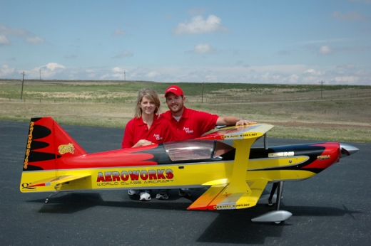

Aeroworks har också en Ultimate i två stårlekar 100cc och 150cc,
jäkligt snygg
http://www.aero-works.net/store/detail.aspx

Njae...som Ultimate älskare går Aeroworks fet-bort för min del.
De kallar den för en 20-300, alltså 2 sits varianten av den som de flesta känner som en \"Ultimate\" dvs 10-300.
Att Aeroworks lyckats få fram en så ful modell är obegripligt.
Man har plattat till canopyn, sträckt ut kroppen i absurdum, kapat sidrodret rakt av, etc...usch![xx(].
Vet inte hur man tänkte egentligen...? Antagligen litade man blint på piloten Jason Noll som påstås ligga bakom designen.
De flesta på forumen \"over there\" är överens med mig och det lär inte bli nån storsäljare direkt.
Påstår inte att den jag köpt ovan är mer lik orginalet, men Aeroworks är Aeroworks och vi snackar 150cc modell för stora pengar.
Hjälp mig gärna hitta likheterna!?

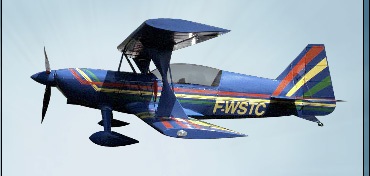

Hangar9 46% är inte heller så trogen orginalet men mycket bättre och förmedlar Ultimate känslan. Egentligen är det bara EMHWs byggsatser som är riktigt lika och snygga.
Sorry blev strul, här bild på fullskala 20-300, som endast lär ha byggts i 2 ex...
