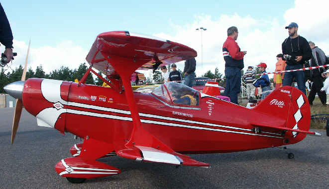

Jajamensan Kent!
Underbara Pitts, det var ju så Ultimate föddes...dvs ur en Pitts!

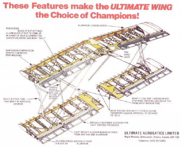

Allt började när Gordon Price startade \"The Ultimate aircraft company\". Han designade en ny vinge till Pitts för att ge bättre egenskaper och prestanda åt den gamla konstruktionen.
86.28 KB
Sen gjorde de till slut så många utbytesdelar till Pittsen att det till slut inte var lönt att uppgradera mer! Det var först the Ultimate Wing, Ultimate wheel pants, Ultimate fuselage, etc. Det bidde istället ett helt nytt flygplan -Ultimate var född!

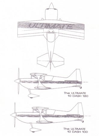

Först 10 \"dash\" 100, byggd för en 100Hk motor.
sen 10 \"dash\" 200, 180HK
Sist 10 \"dash\" 300, du gissar rätt! 300Hk.
Från 100 till 200 blev kroppen 15cm längre.
Från 200 till 300, 91,5cm längre.
Så 300 är alltså 116,5cm längre än ursprungsversionen.
Den så pass stora förlängningen av kroppen till 300 ver gjordes mest av estetiska skäl. (tack för det)
