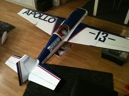

Så här blev det efter reparationen av den högra vingen samt lite Oracover och klipp/klistra text.
Håkan Dahlberg gjorde grovjobbet med den strukturella lagningen av vingen, som var av utanför vingröret, tack igen Håkan.
Skall nu bara montera ett skevroderservo i samma vinge innan provflygning.
Det är många skavanker kvar att laga, håller bla på med att färdigställa en plugg till cockpit som skall vakuumformas.
Fronten på motorkåpan har Mattias börjat laga.

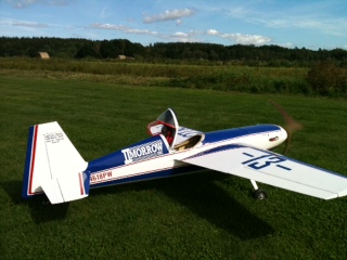

Igår blev det provflygning. Det kunde ha slutat illa.
Efter att ha trimmat Extran drog jag på varvid den började kränga hit och dit, dök och steg om vartannat.
Trodde jag hade nåt fel på kommunikation så jag drog av och landade.
På finalen såg jag att huven hade släppt i framkanten och var uppfläkt som en stor broms rakt upp. Den stackars piloten var fastklämd mot headrest. Tur att den var gjord av gummi.
Luftströmmarna över stjärtpartiet måste ha miskat roderinverkan på både höjd och sida. Denna Extra har ju den skalariktiga längden på bakkroppen, dvs kortare än på de flesta andra modeller. Tror den blir \"extra\" känslig för såna här \"laminärströmningsförstörare\".
Gick att styra bättre vid lägre hastighet.
Tänkte sen köra utan huv, men förhållande blir annorlunda då så nästa test får bli i Helsingborg efter att ha säkrat huven bättre.
Hade tur igen då huven ramlade av presis när jag taxat fram till depon. några bilder:
