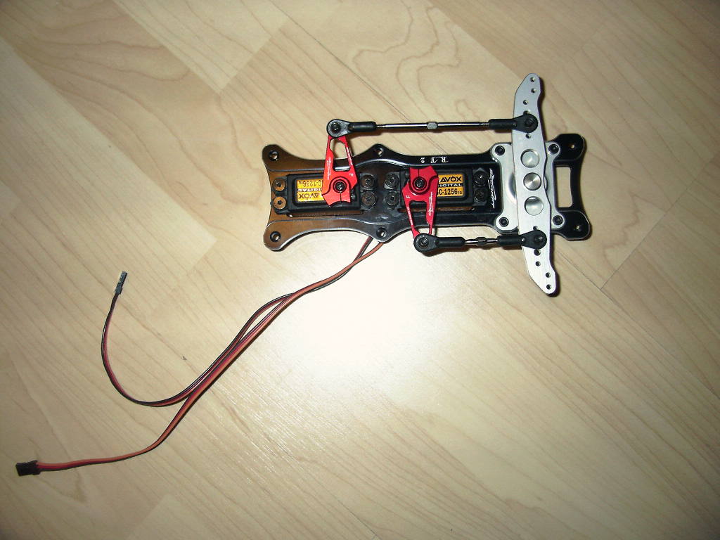

joenella
Lige lidt foto af setup af siderrors servoerne.

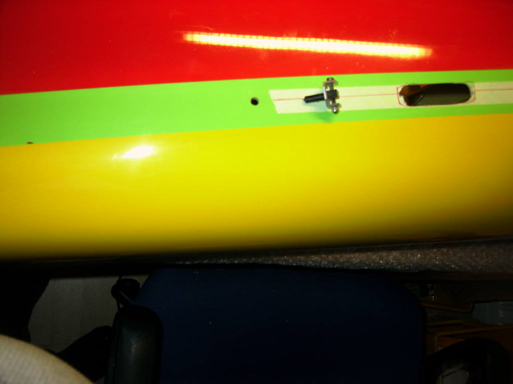

#42
Jeg har valgt og modificere vinge befæstigelsen lidt, der har været forskellige rapporter og udsagn, at modellen godt ville trække lidt mod understellet i højkant og man har forsøgt med forskellige vinkler på vinger og motor, derfor laver jeg som på mine F3A\'er justerbar indfaldsvinkel på vingerne, motor bliver jo ophængt i kraftig gummiophæng i næsen og en støttering i den anden ende ganske som på F3A modellerne og derfor kan man justere motorvinklen denne vej.

Hej,
var får man tag i de där justerbara styrpinnarna?
