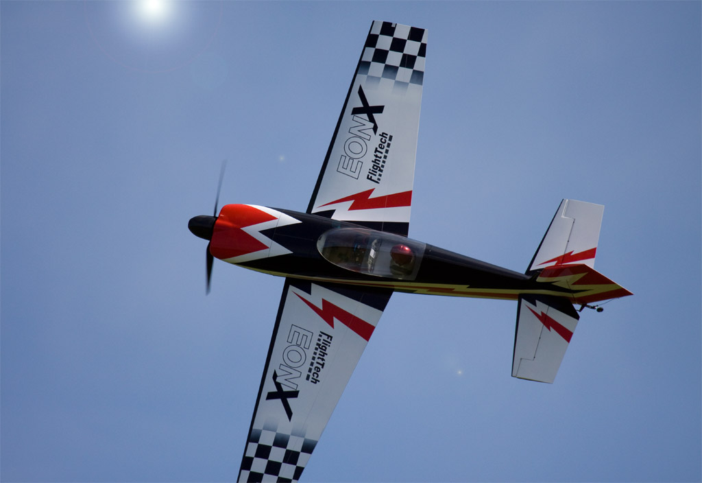

Flygbild 5:e Juni
harley007
Grymt snygg kärra! Bra fart i kniveggen ser det ut som med tanke på sidutslaget [8D]
