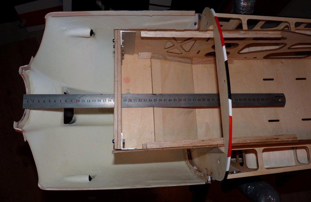

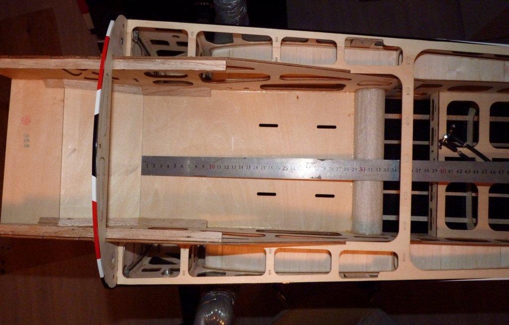

Hur brett är tankutrymmet? Knöligt att stuva batteri?
Vidare, hur skulle det gå att få in 3W 106 R2 (2 cyl radmotor)
Den tänder inte samtidigt som en boxer och border rista och låt mycket
mindre. Den är lång men cylindrarna sticker ut mindre från centrum än boxern vad jag förstår. Klart en 112 B4 varit tuff också men
lite väl dyr och tung.
Gott om plats i tankutrymmet...
93.96 KB
En radmotor är ju ett intressant alternativ i en aerobaticmaskin. 3W\'s 110R2 är 25cm lång och ska gå i. Motorspantet limmar/skruvar man själv i efter motorval så det är inget större jobb att välja en R2:a istället.
79.34 KB
Det var ju en synnerligen vettig lösning på motorspant!
Inget strul med att hitta standoffs i exakt längd usw.
Motorkåpan delad också, praktiskt för radmotor då de måste bafflas
men en horisontell skiva genom motorcentrum så att den bakre cylindern
får kylning också. D-licious[:p]

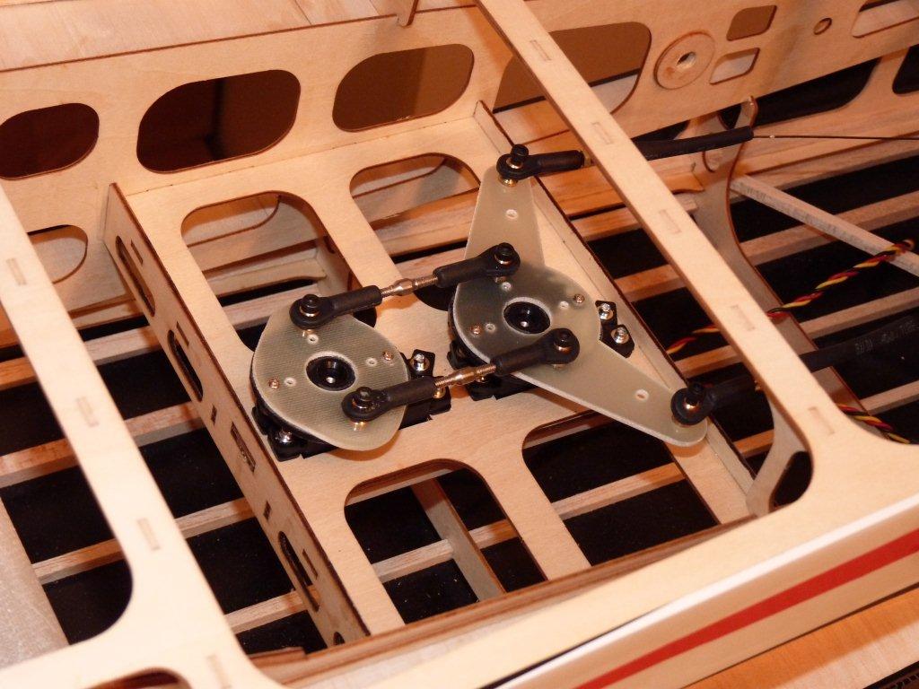

Båda stab/höjdroderhalvorna klara med bling-bling ok och allt[:D] Servo till höjden är förresten Hitec 5985.

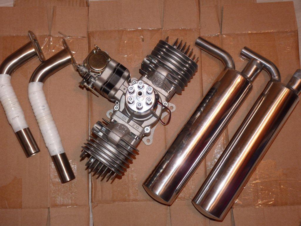

Idag trillade ännu en låda in från Kina, denna gång en \"aluminium-hög\", motor, dämpare och krökar.
Utsidan på motorn har ju en bra bit upp till 3W kvalitet och dämparna får vi väl se hur effektiva dom är[;)]
Det första jag såg när jag öppnade motorn var manualen - till en DLE55[:0] - kanske skulle skickat med en manual till för att få en 111:a[:I]

Sidroderservona på plats, 2x Hitec 5985

Den ser ju fin ut, kinesmotorn!
Samma Kines cannistrar som jag har, dubbla ljudet på min 50cc Extra så har du hur det låter![:D]
Du får kopiera manualen och häfta ihop så funkar det kanske[?][8)]
Du kan annars hämta den här:
http://www.dlpower.net/
Står inte mycket i den av värde dock, kör på rutin.
