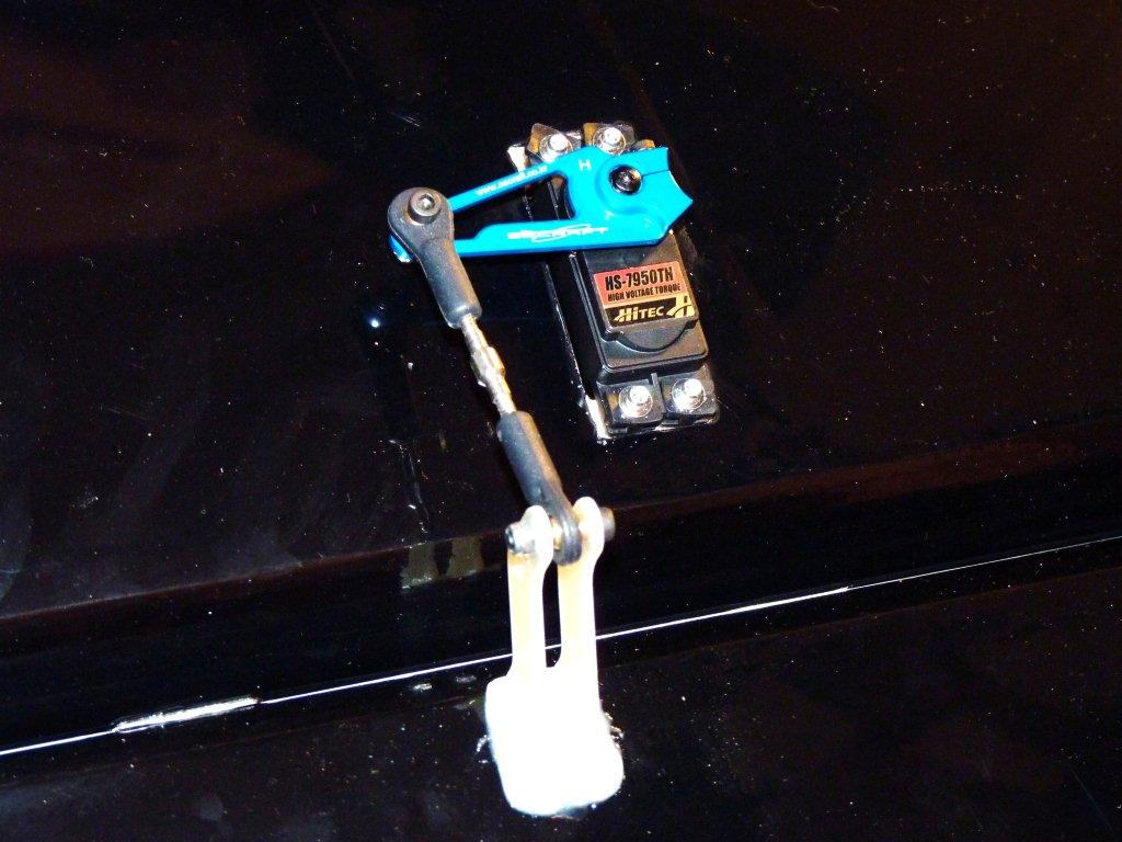

Kom ett litet paket med grejor idag också[:)] så nu kom skevservona på plats...
101.48 KB
Skönt med Plug & Play, allt bara passar. Inget trixande med tillpassning, bända och vrida, utan det är bara att helt enkelt skruva dit grejorna...

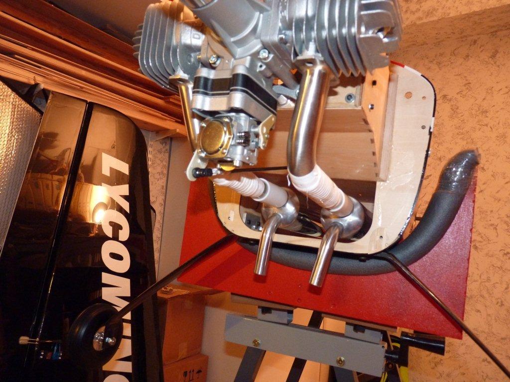

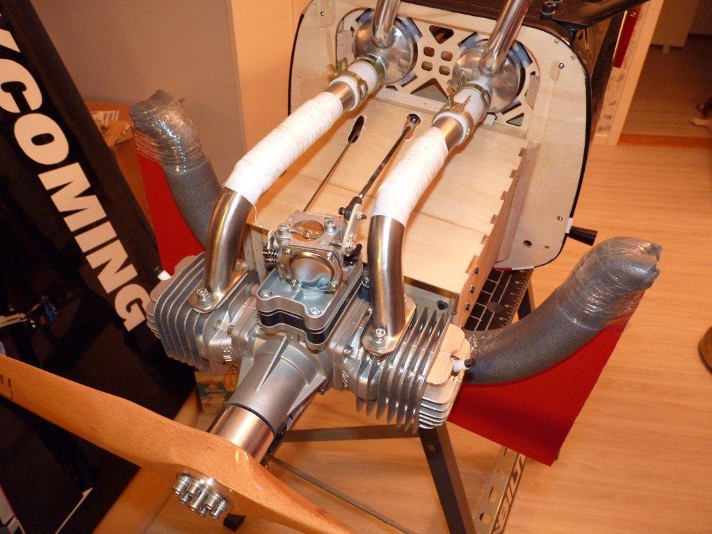

Motor och dämpare på plats.
Choke och gasservo samt linkage klart.
Kanske lite prov-brum imorgon (oj, eller senare idag[:)])

Ut med grejorna i den arktiska kylan (skånsk sådan i alla fall, -7°C) för att provstarta motorn.
Den ville först inte suga bränsle men efter några snapsar rakt in i förgasaren så brummade den igång fint. Ville inte störa julfriden och grannsämjan allt för mycket så det blev bara någon minuts gångtid. Svarade bra på gasen och väldigt lättstartad (när den väl fick bränsle).
Känns bra - bara att bygga vidare nu !

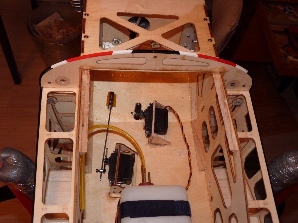

Gas och chokeservo...
110.79 KB

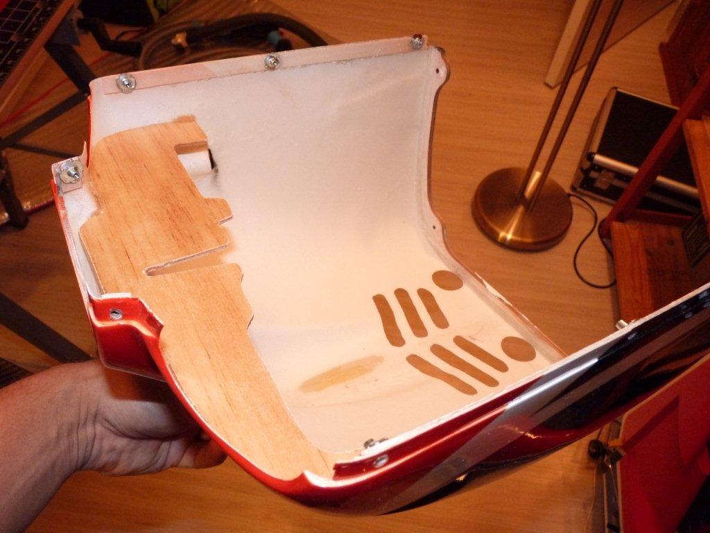

Underkåpan med ditlimmade bakåtvända islagsmuttrar för att skruva fast överkåpan, urtag för dämparna och lite gälar samt baffling...
97 KB
