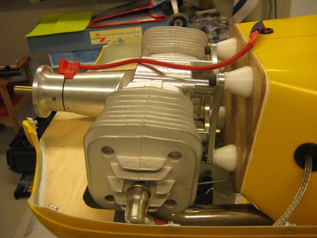

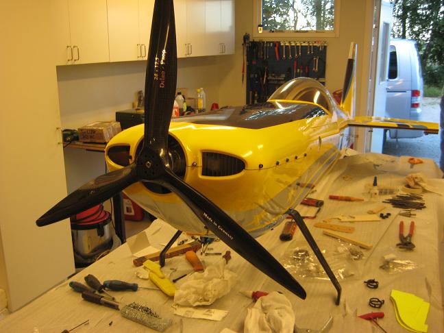

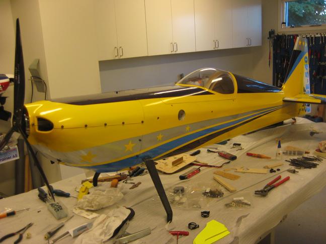

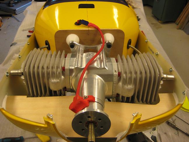

Lite om vad som händer i min Friggebod. Har kommit så långt att det bara är servon som fattas. Kanske även en ny radio.
Kommentera gärna bilderna.

Ser bra ut.
Ang throttle servot så kan det ju skvätta en del om du inte skall ha insugstratt. En tratt e ju bra på många sätt, stabilare luftflöde och dämpar även insugsljudet en aning. 3W har trattar. OCH som en bonus har de även luftfilter om du vill. Inget skit in och dämpar insugljudet än mer.
Dock ser det trångt ut, får en tratt plats?
Som sagt, vet inte hur kåpan ser ut men du får nog ha en bra baffling och verkligen styra in luften om du skall få bra flöde genom insläppet till cannistern. Luften tar ju lättaste vägen och har du utsläpp i motorkåpan lär det mesta försvinna ut där. Övrig luft bak i kåpan kan bli turbulent...Om du gör rejäla utsläpp och styr ut luften ur kroppen kan du nog skapa ett sug som drar igenom luft.

Snyggt Kent!
Strilren pilot och snygg instrumentpanel, har du byggt den själv[?]
Jodå Micke, cockpiten har jag pillrat ihop av diverse delar, pilot och panel hittade jag hos en snubbe i Värnamo.
