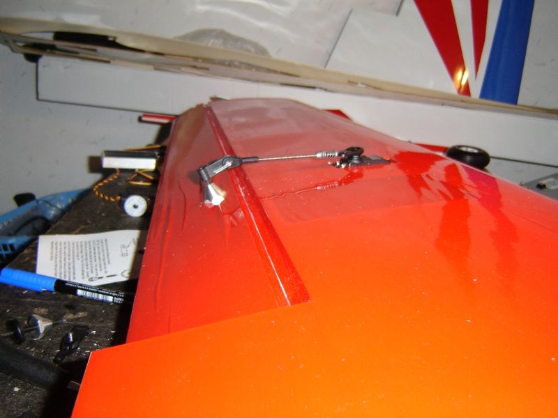

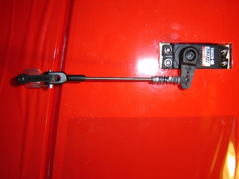

Hmm, tycker de där roderhornen är lite kusliga då man ju böjer på en gängad stång liksom.
(om det nu är en sådan)
Eller är det en slät bit, därav behovet av mutter utanför?
Är det på en slät bit så köper jag det hela som en bra lösning.
Är det på en gänga så verkar det inte så bra i kombination med servona på det sättet,
då vrider man ju gängan fram och åter när servot jobbar. Eller är det en kullink som sitter i gaffeln redan? Om det är så måste gaffeln definitivt låsas mot vridning annars blir det tokigt vid tryckande last. Varför sitter servon som de gör?? Går det inte att ha dem liggande?
Har ingen aning om vad du skriver om, men denna typ av linkage är mycket tåligt och bra samt glappfritt. Väldigt beprövat och pallar de mesta tro mig:
http://www.youtube.com/watch?v=rtRen9KQmTg
Som du misstänkte sitter det en kullink i gaffeln som tillåter sidorörelser vid servo utslag.
Risken att gaffeln skall vrida sig vid tryckande kraft är minimal.Stötstången tillåts bara röra sig några grader i sidled, sen är det stopp.
Gaffelhållaren sitter på en lång gängad skruv (M4) genom vingen. Hållaren justeras upp/ned varefter den låses med en mutter på
under och ovansidan
(Låsmutter upptill).
Detta är viktigt då man kan få för sig att gaffelhållaren har ordentliga M4 gängor eller sk
selfthreads. I mitt fall var en del hållare tighta, andra inte och kunde glida på M4 skruven
ganska obehindrat.
Den långa M4 skruven genom vingen bör låsas med epoxy eller liknande så at den inte skall vrider sig.
Vad gäller servomontage. Kärran kom förberedd med denna typ av servofastsättning. Orkade inte modifiera.
Monteringssättet är OK ur service/justeringssynpunkt.
Det uppkommer mer drag/turbulens med detta arrangemang, ganska försumbart tror jag.
Föresten, vadå \"liggande servon\"? Känns bättre med stående [8D]
Det satt fast dubbla limmade glasfiberarmar för kullink på Extran 230\'an från fabrik.
De var för korta och veka i min smak. De på sidrodret får sitta kvar.
Aha..såklart låsmutter om de kan glida på skruven!
Mina kommentarer avsåg såklart korrekt montering och fungerande material (och var ett svar till Lonsans kommentar).
Det förutsatt undrar jag om motsvarande dubbel/klämma kullinken/horn av motsvarande storlek verkligen är starkare? På servosidan är det samma arm, stötstången är samma, en stålskruv i M4 borde vara minst lika stark eller starkare än laminat. Skulle vara om gaffel-linken skulle vara svagare än en fastspänd kullink då? Dock är ju linken även här en fastklämd kullink (se bild från min Ultimate)

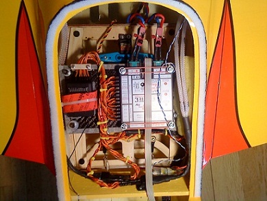

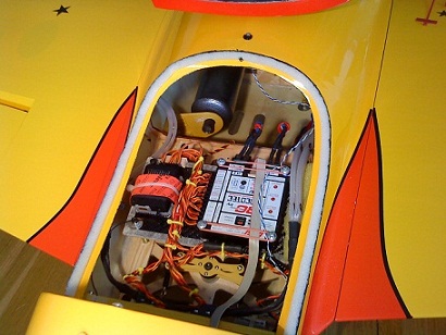

Här kommer lite bilder i slutfasen av bygget. Det blev mycket funderande hur allt skulle få plats i cockpiten.
DPSI\'n och mottagaren sitter monterad på en kolfiberplatta. Denna i sin tur är skruvad i två \"skidor\" via vib.dämpande bränsleslang.
\"skidorna\" är sen i sin tur skruvad i golvet (islagsmutter). Puuh, nån som förstod?

Tight och snygg installation, det börjar bli svårt att utmärka sig på denna front ;)
Men, vad tusan är det för servon du skickat i som inte ens orkar driva en kulink.....ryyyyys...darrr
