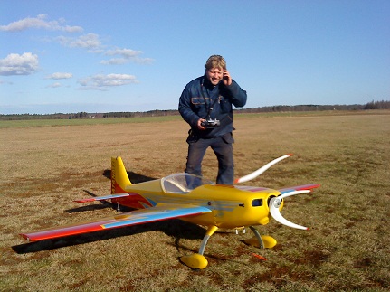

Tyngdpunkten hit eller dit, nu var det dags att testflyga.

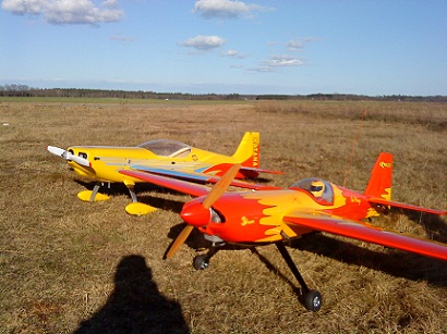

Träffade Tim med sin Katana på Vankiva i eftermiddags.
Flygningen med Extran blev odramatisk. Provade lite loopar och annat, allt kändes fint. Blev bara en flygning för mig.
Tim flög desto mer med sin Katana som är mäktig i luften.
Tack Tim för din support.
Lite trött propp?

Härligt! Grattis o lycka till!
(Man ser ju på bilden att den e klart större än Katanan[;)])
Grattis Kent!
Ja den ser väldigt stor ut, kan det vara de stora hjulen som gör det?[:D][;)]
/Jonny

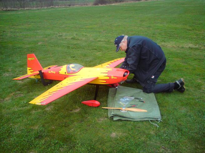

Idag, eller egentligen igår, var det dags för lite flygning i Karlskrona. Kent började med motorkörning efter justering av manifoldern och bilden visar monteringen av motorkåpan innan flygning.
Jonny

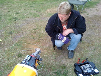

Har haft lite problem att starta 3W\'n i min Extra.
I söndags var det fint väder. I stället för att flyga en massa sekvenser (har inte flugit en enda ännu) slog jag nästan armen ur led i startförsöken. Det kanske värsta var att ingen hörde mina snälla kommentarer då jag var ensam på fältet [:(!]
Åkte därför till Tim via RCPRO (köpte ett nytt tändsystem) igår.
Det visade sig att Hallsensorn inte ingick i köpet. Vi försökte använda några av Tims tändenheter men stupade på för långa/korta sensorer, fel polaritet på magneten mm.
Tim fick naturligtvis igång 3W\'n med orginal tändenheten, trimmade låg/hög så att motorn gick som en klocka.
Problemet är att sen få igång den igen. Förstår inte varför, inte kul när man skall tävla.
Skall i alla fall byta ut kontakten mellan Hallsensorn och tändenheten (Tim har tidigare upptäckt problem med denna).
Strömmen till Tändenheten går via en elektronisk Ignition Switch. Hur vet man att den leverar den ström som behövs? Skall testa att mata direkt från batteriet.
Tacksam för råd
Tack för all hjälp Tim.
