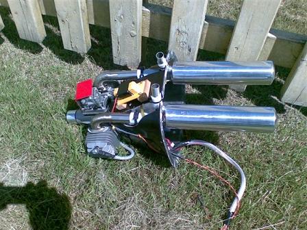

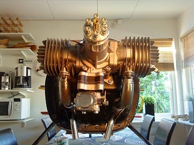

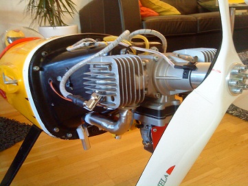

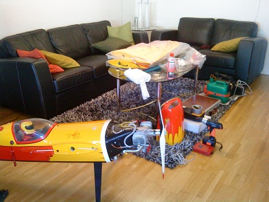

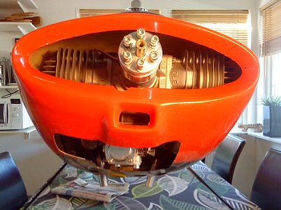

Min nya \"hiss\" i Extra 230\'an: DLE 111 från Full Kontroll
kapacitet: 10 våningar per sekund med full last [}:)]

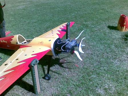

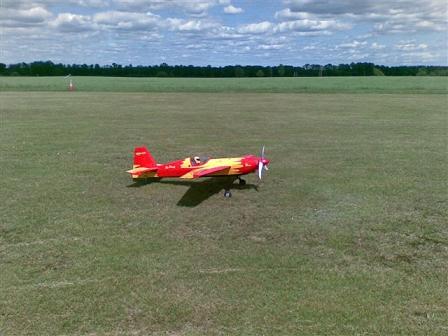

Åker till Vankiva idag för test av den nya motorn i Extran.
Är gräsänkling för några dagar, det kanske märks [:)]
76.11 KB
78.4 KB
Hej o hå vad det gick [:p].
Ett helt nytt sätt att flyga. Måste nu bara lära mig analogt throttle management,  från att tidigare använt \"typ\" digitalt (on/off)[:D].
Motorn var lättstartad och gick som en klocka. Inga nåljusteringar behövde göras. Berodde säkert på Tims närvaro.
Motorn kändes mycket \"rå\" innan start. Helt OK efter.
Kör nu in den på 3% mineralolja under IMAC liknande flygningar. Räknar med att köra ur 5-10 liter med den blandningen.
En konstig sak hände. Märkte innan första start att slangen (gul Tygon) hade spuckit på längden på förgasarnippeln.
Vi klippte av en bit och trädde på den igen. Vid nästa startförsök hade den spruckit återigen.
Tim åkte och köpte en bensinslang i gummi. Motorpaketet monterades bort och den nya slangen monterades från tank till förgasare. Passade på att säkra alla slangar med klämmor.
Kunde sedan flyga 4 repor utan problem. Använde en Biela 24 X 10.
