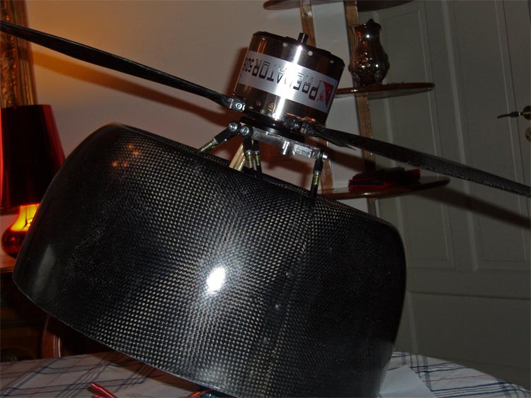

Borde vara i garaget men...lite provmontage och foto först
Ganska bra mellanrum mellan propellerdisk och motokåpa:

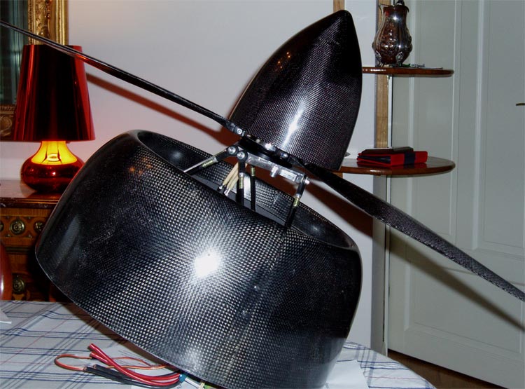

Spinner påslängd:
Lite photshop för att visa tänkt läge på spinner och även trubbning av nosen (hål för kylning)

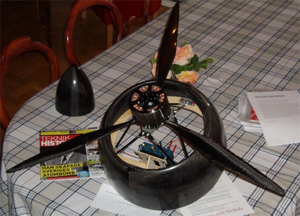

THE Torque Monster:
Motorn väger 2340 gram (160 gr lättare än förväntat[:p]),
propellerbladen ligger på 44 gr/st, dvs 132 gr totalt, inte illa för en 3-bladig 34.5 tummare[^]

[:0] 34,5\" 3blad... hmm... är det nu rätt skala diameter på den ?
jag tycker den ser lite liten ut till den motorn [:D]
Tyvärr fattas det 8 1/3 % på diametern för att vara skala men den är i alla fall inom 10% regeln. :-)
