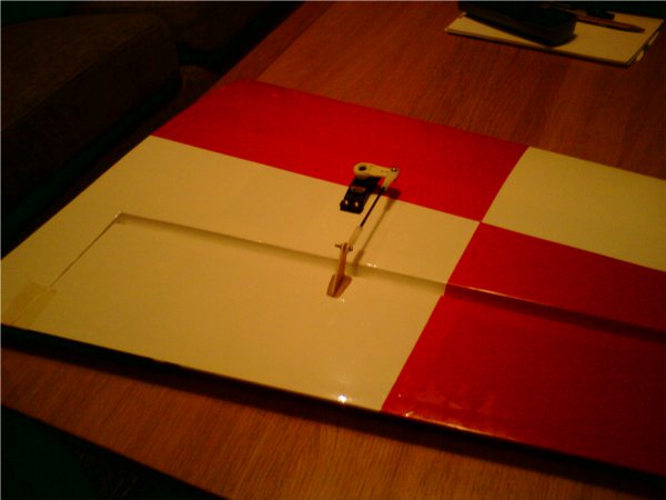

Ena vinghalvan färdig.
Hitec HS-225MG med DuBro roderok till skev.

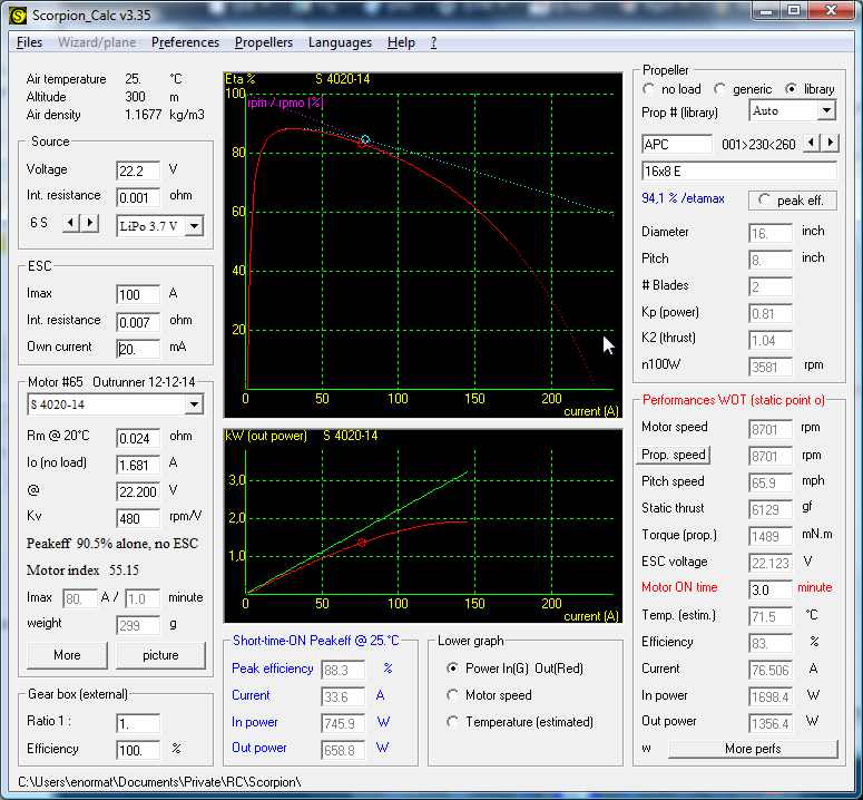

Motorn är visserligen specad för 6S enligt nedan + bild. Med 6S och Prop 16x8 så är man nog på gränsen av vad motorn håller för. Effekten blir mer än tillräcklig. 5S och 15x8/14x7 är vad EF rekommenderar, visserligen med en Torque motor med ett KV på 500.

Men det kanske finns andra fördelar med 6S som jag inte tänkt på:
6S och samma effektuttag som 5S => lägre ström => lägre kapacitet för samma flygtid.
Kollade lite i DriveCalc. (program som bygger på verkliga mätningar från användare)
Med APC E 16x8 och \"normala\" ackar 5S (17,2 V under belastning) så blir det en dragkraft på drygt 4 kg och 51 A med APC E 16x8.
Med 6S blir det dryga 5 kg och 65 A.
Går du ner till t ex APC E 15x8 på 6s så kommer du på ca 4 kg blankt men strömmen blir 56 A.
Slutsats (för ca 4 kg drag):
16x8 5s: 4,7 gram/W.
15x8 6s: 3,4 gram/W.
Så ur ett \"hovrings-perspektiv\" så är det 5s som gäller.
6 s 15x8 ger en något högre toppfart pga högre varv men skulle du sakna speed med en 5s konfiguration
så kan du i stället slänga på en 16 x 10. Ja, 17x10 skulle nog också funka.
Tyvärr snackas det inte så mycket om propellerverkninsgrad men det skiljer enormt.
Grundregeln jag vaskat fram är att proppen ska var hyggligt stor
(minst 25% av planets spännvidd och åtminstone 2x nosdiametern på \"rundnosar\")OCH ha ett
stigningsförhållande där stigningen helst är en bra bit över 50% av diametern.
Detta går ofta utmärkt att uppnå för elplan men för stora bensinare så skivas det rätt mycket luft i onödan.
Ett undantag är såklart MOKI\'s läckra stjärnormotorer ;)
Tack Pontus, då är saken klar, 5S.

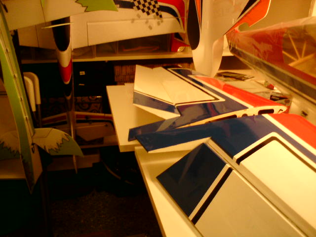

Ett skevroder uppåt, ett ner, ser rätt ut. Vingen klar [:)], finliret med justering av utslag återkommer vi till längre fram.
55.66 KB
Det ser tight ut i din bygglokal[;)]
Kanske dax att förhandla om att ta större del av bostaden
i anspråk...IMAC ställer upp med medlare![:D]
