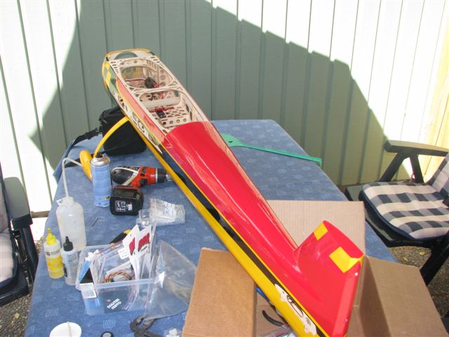

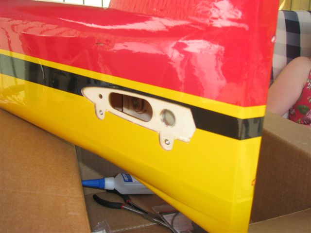

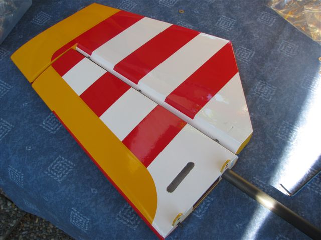

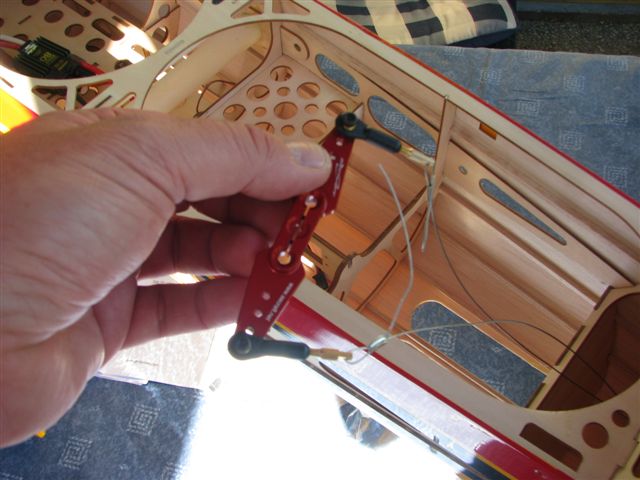

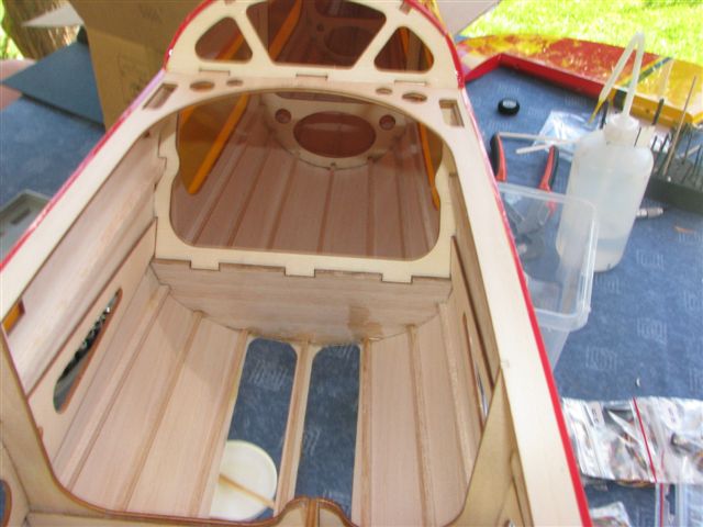

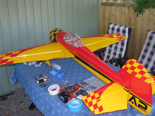

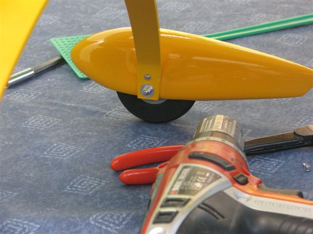

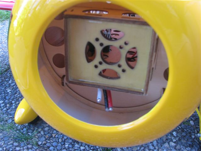

I dag bestämde jag mig för att flytta ut byggverksamheten till altanen.
På bordet, en GB Yak 1.8 m från Autopartner, ett perfekt dagen efter bygge.

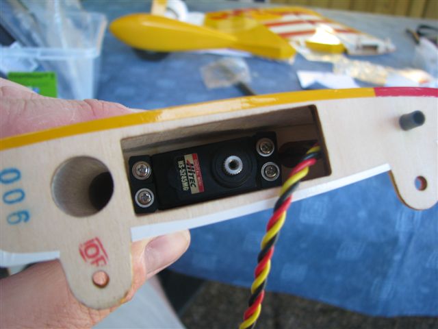

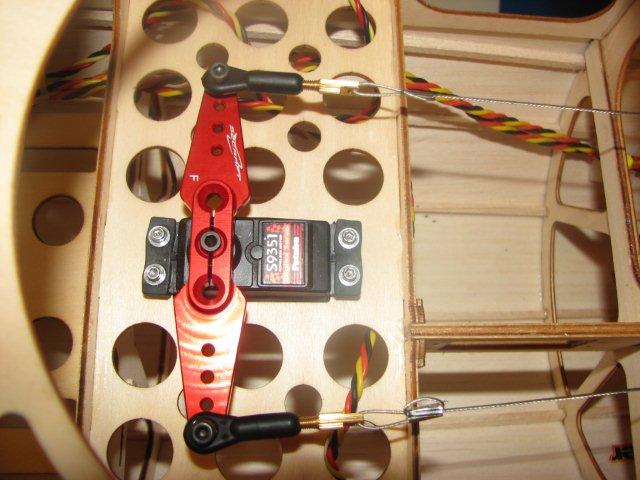

Det märks att den är konstruerad av en rutinerad RC flygare, Bra passform, helplankad kropp, flera möjligheter till servoplacering tom pull-pull till höjdrodret om man så vill.
Utrustning:

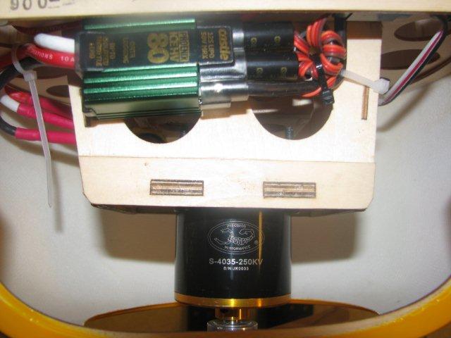

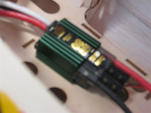

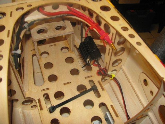

Castle 80Amp Reglage(Ja just det ja, den blir Elektrisk[:0])
Motor?(Provas ut av Pelle på Autopartner)Ja! det är ju rena Djungeln,5617..4318 6S,/S AMP Volt -20,-185020,60-20-l..............Man får ju dån dimpen[;)[xx(][}:)][:o)][?][?][^]
Men i vilket fall som helst så går det att bygga denna kärra på en dag[:)][8D]
Det jag saknar nu är motorn och Accar åsså lite Lödning så är den klar.

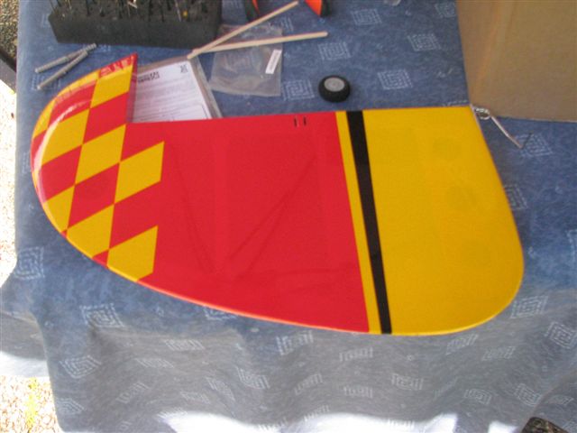

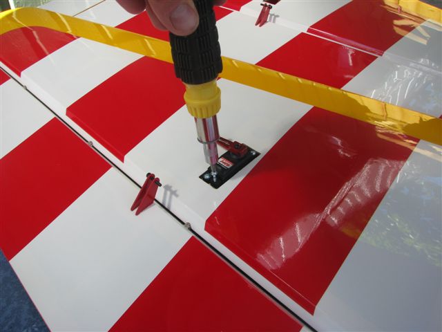

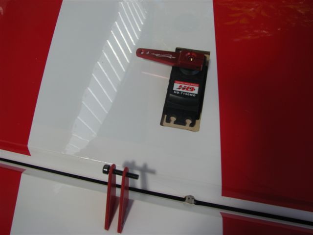

Resten framgår av bilderna

[:)]Nu skall motorn ligga i Posten.
Det blev en grej med något number som visst skall gå på 8-10%.......hummmm....
Eller hur var det nu? Den får I alla fall en 20\" snurra[:)]
Jodå! den flyger riktigt bra, det blev en set up med 2 x 4S i serie.
4000mAh. Väldigt lik den stora Krill Yaken i egenskaperna.
Vikten slutade på 4,3 Kg komplett vilket gör att den flyger som om det vore helium i vingarna[:D]-
Flygtiden blir mellan 9-13 min beroende på hur tufft man kör.
propellern, en 20x10, som Per på Autopartner fixade är perfekt för programflygning, och den är tyst det blir väll en nolla i sound scoure, eller hur var det[?]

Vad blev det för motor? Jag ser att det är en Scorpion, men alla konstiga bokstäver?
Mvh

Men jag kan intyga att den är fantastisk, helt okritisk.
och den setup som jag använder är perfekt för denna kärra, skulle man vilja ha våldsamt drag å kan man ju gå upp till 10S[:)]
