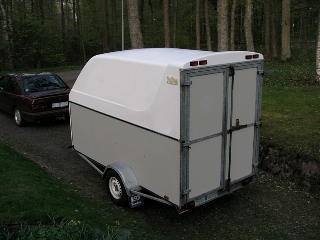

Innan Påldalen skulle jag bara fixa till bromsarna på vår REKO trailer årg 2003 så att den kunde besiktigas,köptes ny besiktigad[:(!].
Vips sprukna bromstrummor,avslitna belägg, dåliga vajrar,mm.
MEN det är ju bara att köpa lite reservdelar.....
över 2000 per trumma mm,mm. Det var billigare att köpa en helt ny axel med torisionsfjädring, trummor, vajrar etc.
SUMMA 6300:- men då är allt helt nytt under.
Hur den gått igenom besiktningen innan inköpet vore intressant att veta. Så här skall den väl bli med lite lack i dragbilens färg.
