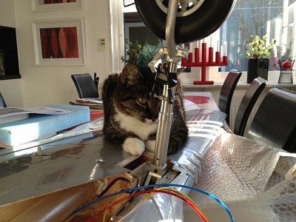

Lite julpyssel med Mustangen
Det blev ett servo per höjdroder i stället för ett via stötstång
Kändes bättre så här.
Men trångt blev det
84.11 KB
God Jul till er alla

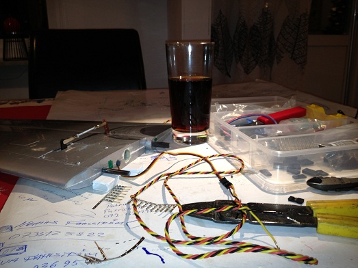

Lite mellandagspyssel
Tur man har en erfaren medarbetare.

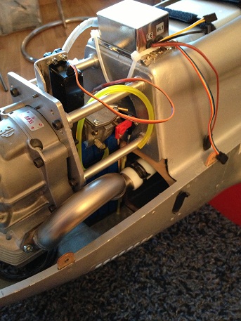

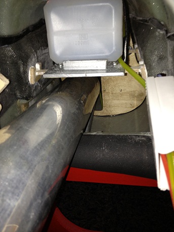

Fick hjälp av Mattias att väga av Mustangen.
Som jag trodde var den rejält baktung.
Tre såna här ackar (800 gram) fram blev räddningen. Undrar hur de trivs i den miljön? Ja Ja, jag vet, ingen säker plats.
Men det är ju en War Machine.
87.96 KB

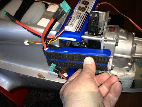

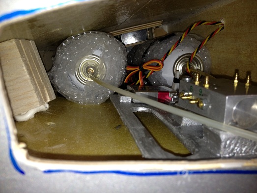

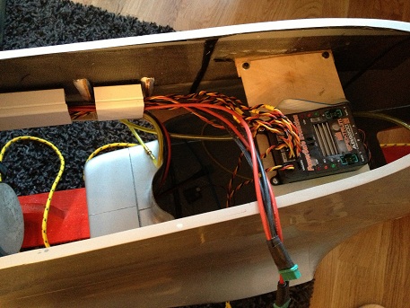

Lite bilder på mekandet, allt är trångt i en sån här kärra.
3 X 5000 mA nere i motorrummet ska väl räcka. Batterierna väger totalt 860 gram. I st för bly används detta. Hoppas de klarar temperaturen bakom cylindern. Som sagt, det är ju en Warbird med kort livslängd.Skall försöka isolera dem med något.
82.18 KB
Mycket sladdar och slangar blir det.
Trångt är det hela tiden.
85.02 KB
71.73 KB
56.46 KB
81.68 KB
