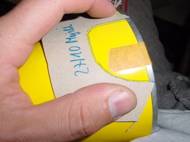

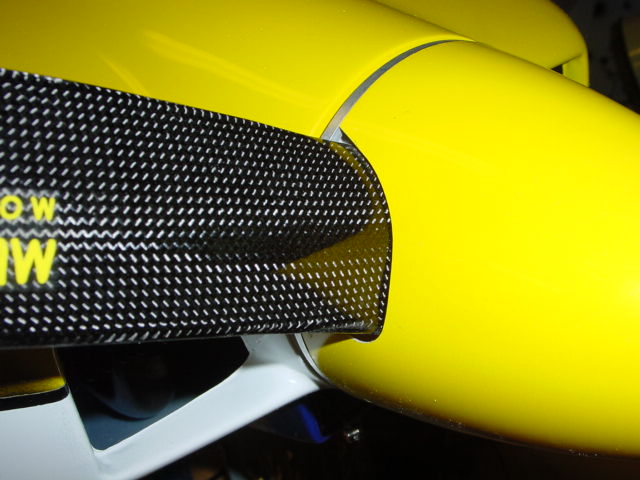

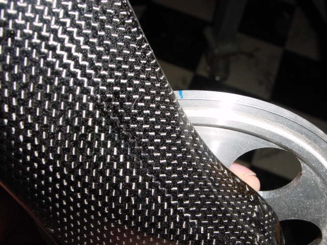

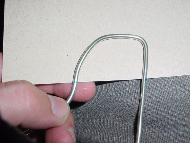

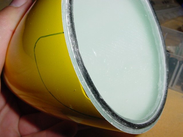

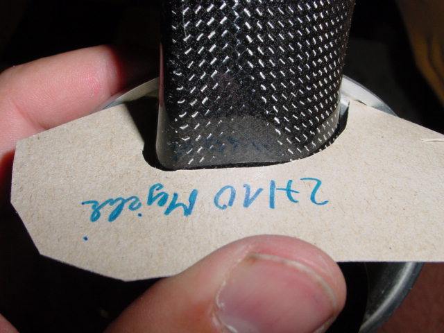

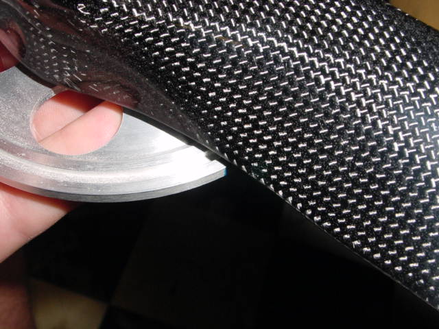

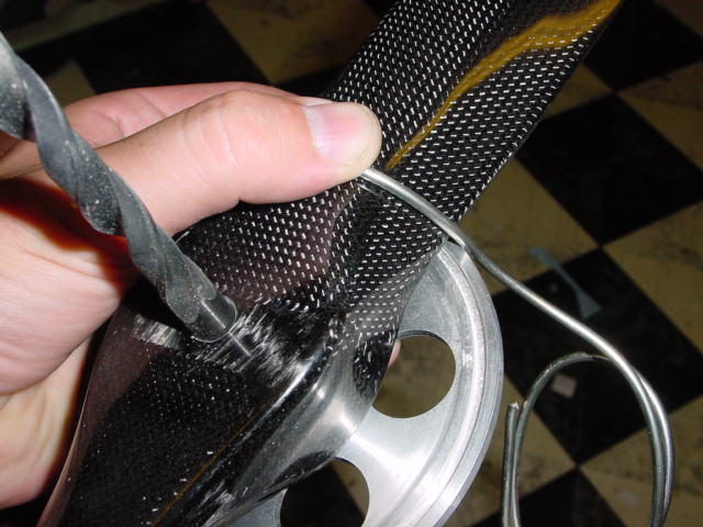

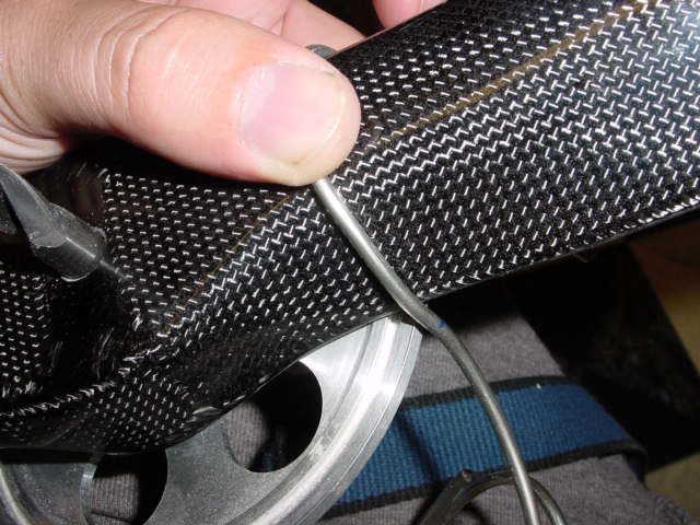

Här är ett sätt att få till propeller urtagen på spinner konen.
Bilderna är från M. Richter Tyskland. Det finns säker mer vetenskapliga sätt.....också.[;)]

Jag har testat denna metod fungerar kanon.
Är den från velox manualen?
www.salarfk.se
Jonny
Gör oxå efter denna variant men skippar pappers biten.
Bockar istället lödtennet efter spinnerbakplattan och sen sätter dit spinnern och ritar av på yttersidan. Då tycker jag man får en lagom mellanrum på propp och spinner.
Ja Loop. Det är på det sättet jag alltid har gjort det, långt innan Velox manualen, men det fanns bra bilder där, och det är ett enkelt sätt. Med mallen gör man som M.Richter att man sätter propellerns nr/namn på mallen och sparar den på lämpligt ställe, så behöver man ju inte göra om den proceduren.
