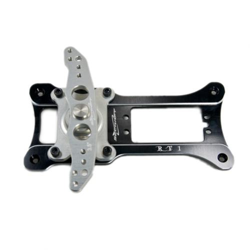

Men ett råd till är att antingen sätta servot i en sån där vagga med ett separat ok som drivs av servot via 2 stötstänger och sedan kopplar vidare till wire. Detta avlastar servot från spännkraften i wire och det får mer kraft och precision.
Nu både kostar och våger en sådan anordning en del så ett alternativ är i stället 2 servo sida vid sida ihopkopplade med dubbla stötstänger och sedan en wire bak från varje servo (se C-ARF t ex)

Sätt det i en \"sån här vagga\" [;)] så blir det ännu bättre:
16.33 KB
Secraft har de grymmaste tillbehören...
www.secraft.net
Hej och tack för era snabba svar! Jag har nu i veckan uppdaterat Yaken med 7955 runtom på alla roder, ja det blev ett till gasen också, men jag trodde att 1st 7955 blev för klent på sidan, men jag testar, jag använder nog mest sidan till att styra på backen. Vaggen som du rekommendera Patric är redan beställd för ngr veckor sedan, så den är nog på gång, Mvh Andreas
