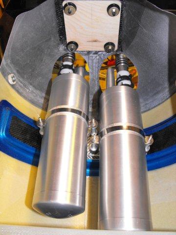

Början till cannisterinfästning
32.48 KB

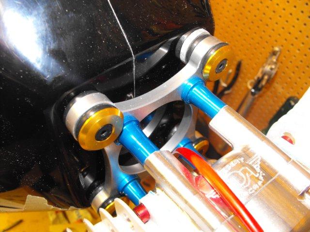

Cannisterna provmonterade
56.26 KB
Motorn kommer att monteras med Secraft Floating Mount (billigare än Hyde mount, återstår att se om det är lika bra...[;)])
42.16 KB
Krökarna på plats

Kände på Uffes likadana krökar, kräver lite kraft för att just kröka dem!! Hur gjorde du?
Procar
Gullberg
Procar
Hej Patrick,
Inga problem faktiskt, följde medföljande instruktion....[:I]
Spände in flänsen med skruvar o muttrar i ett skruvstäd och bockade med ett lämpligt rör som ryms invändigt som hävarm. Inga problem att bocka, men lite pill att få vinklarna rätt....[}:)]
Hälsningar......Jonny

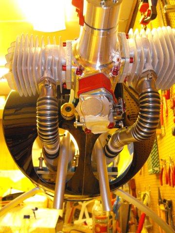

Dags för lite uppdatering igen......
61.37 KB
Förstärkt i bottnen och fräst upp ventilationsgälar till dämparna.
62.19 KB

Provmontering......
61.87 KB
Lite utrustning börjar komma på plats.
