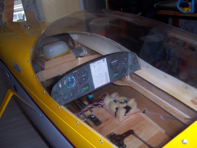

Tackar, tackar...
Mottagare och switch är från
//www.acteurope.de
Här står lite mer om just DSL-systemet
http://www.acteurope.de/html/dsl_receiver_system.html

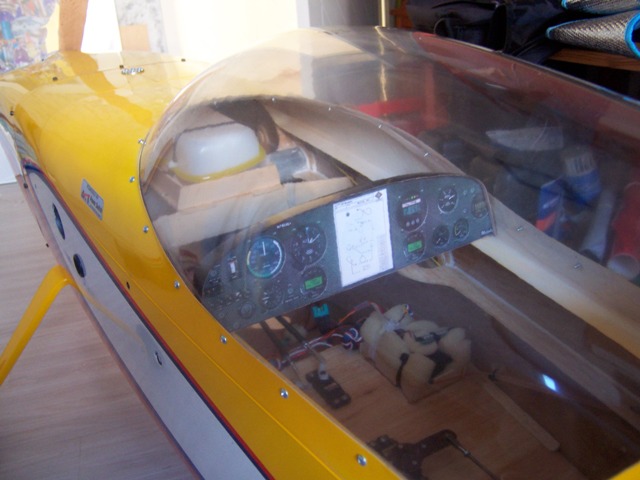

Nu har det kommit i en instrumentbräda också, bara piloten som fattas...
75.22 KB
70.81 KB
Måste bara lägga in bilder på min egenhändigt tillverkade och lackade spinner...
69.78 KB
71.57 KB
Edgen har inte fått många timmar i luften, men nu efter finalen ska den få en ny chans[:)]
Jag håller på att 2,4GHz-konvertera den så att jag kan använda min nya radio.
