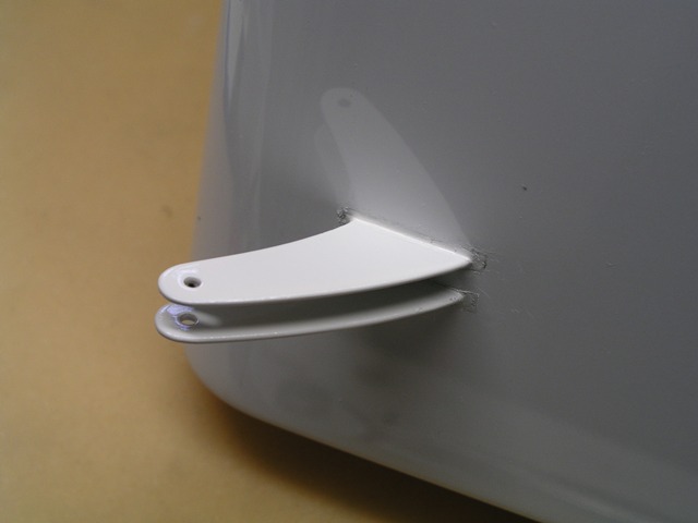

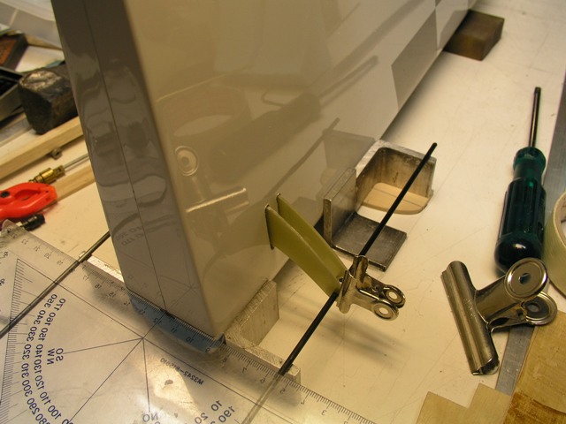

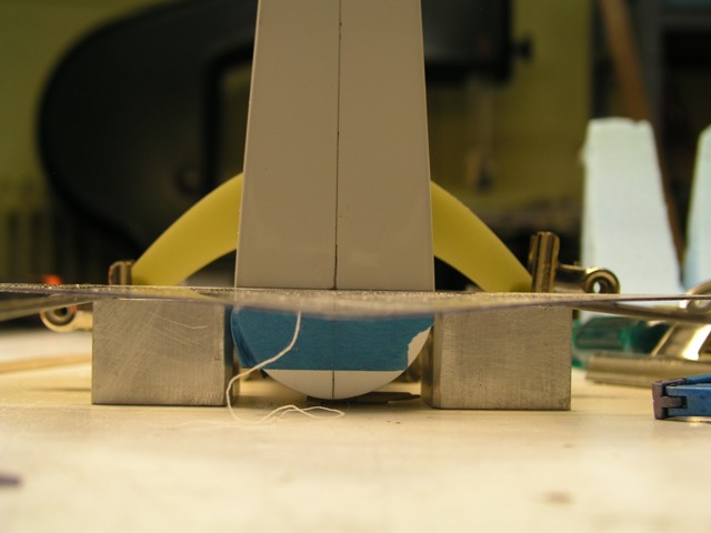

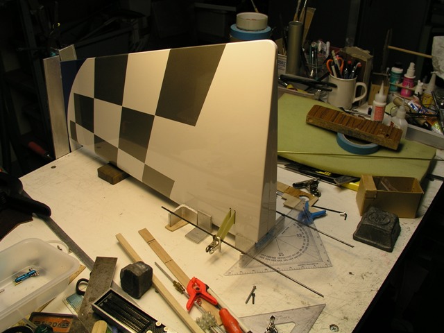

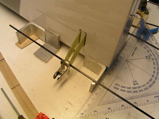

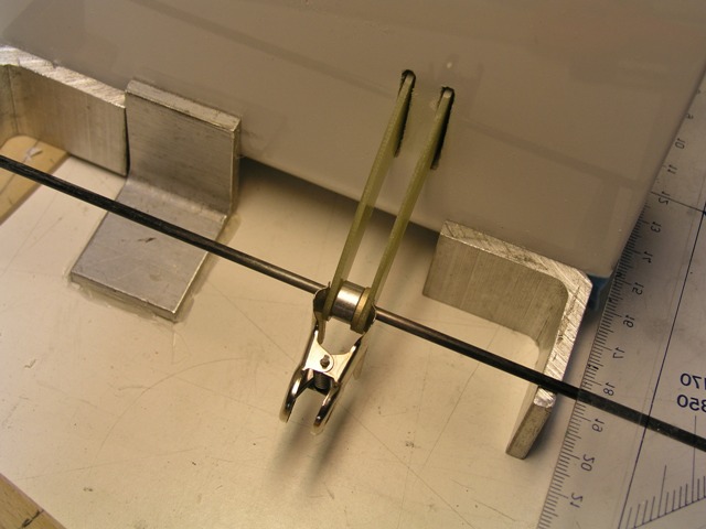

Ni har helt rätt, det har stått alldeles för still av olika anledningar[:(]. Och piloten stack ju till Tyskland [;)]
Men jag har ju haft tid att fundera hur man sätter dit ett par sidoroder horn så exakt det bara går...

Och naturligtvis för att inte tappa poäng.....[;)]

Hmm, ja, lackeringen går ju inte att fixa via justering i radion...

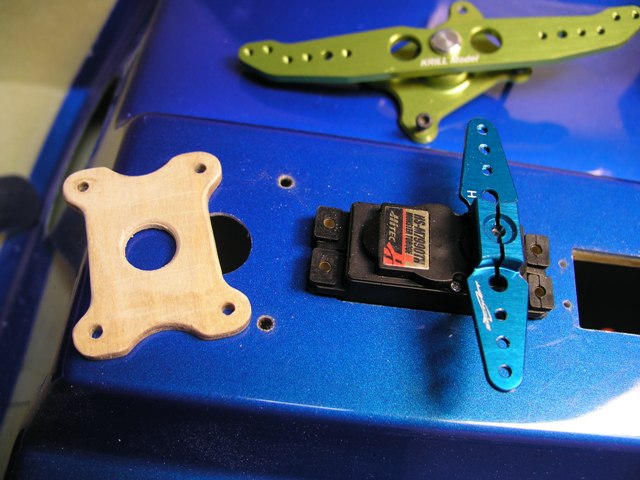

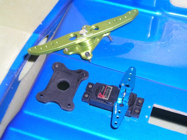

Fin,fint med färdig arm till sidorodret, tyvärr så sitter den 4 mm för lågt för att passa direkt till servoarmarna. Jag vill att linkaget mellan servona och arm skall vara rakt så då får man ändra lite.
ps. det dröjer nog inte länge innan man kan byta färg på flygplanet med en brytare på sändaren, de spelar ju redan och fotograferar etc...[;)] vem blir först[?] Futaba eller...själv  målar jag så länge.
Jistanes, har du lackat 4mm distansen också?!!?! :-0
Förresten, hur blir det nu med vinkel mellan wire och sidorodergångjärnslinje?
Borde du inte sänkt servot i stället? ;-)
Hade lite färg över.....[:D]
Om du tänker på linjen som vajern går mellan sidroderhornet och armen via slitsen i kroppen så stämmer den perfekt nu...vilket den inte gjorde förut utan att ha flyttat lite på hornen samt höjningen av armen[;)]

joenella
Det er fejl, kuglelink skal på undersiden af servoarmen, det belaster udgangslejet mindre, på siderors hammel skal kuglelink på oversiden, så passer det.
Fel?..möjligt, hur Krill har tänkt vet jag inte men jag vill ha vinklarna rätt ändå. Alla servontyper har inte samma höjd etc. och gör man som du säger så sitter linkaget snett. Det är därför jag har gjort ungefär som Seacraft har på sin dubbel vagga.
http://www.secraft.net/shop/step1.php?number=1062
Det blir geometriskt minst fel, att sedan kanske alla linkarna borde sitta på undersidan får jag stå ut med. Att skifta över och undersida ger ju bara en extra vridkraft på armarna vilket ger mer belastning på lagren.
/ LOL
Dubbelt fel.
Över eller undersida servoarm har ingen betydelse då det är ett push-pull system. Eftersom servot sitter elastiskt så kommer radialkrafter på utgångslagret att bli i praktiken nära noll (0) om geometrin är korrekt.
Däremot placeras linkarna på den gröna dubbelarmen (vad heter en sån pryl egentligen?) med fördel på undersidan då vajrarna ju är ett pull-pull system som lägger en betydande radialkraft på den gröna armens lager, som ju till på köpet är ett glidlager vill jag minnas (?). Givetvis ska push-pull stängerna ligga parallella med servots längslinje för att inte skapa ett \"roll-moment\" på servoarmen.
Måste få tillägga att CARF\'s 3-servo lösning är genial i förhållande till vad den kostar att få till. Se sidan 17-18 här:
http://www.carf-models.com/public_carf/export/sites/carf/download/files/en/carf_models_yak55sp_3m_instructions.pdf
Wire-krafterna ligger relativt lågt i höjdled och tas upp dels av första servot men också av de i steg högre liggande servo nr 2 och nr 3 via push-pull stängerna.
Första servot utsätts alltså för väldigt lite eller kanske inget tippmoment medan 2:an och 3:an hjälps åt med den \"övre kraften\" om ni hänger med på vad jag menar.
Enda praktiska bristen är finjusteringsmöjligheten men den kan ju avhjälpas genom att byta M3-stängerna mot r/l turnbuckles.
