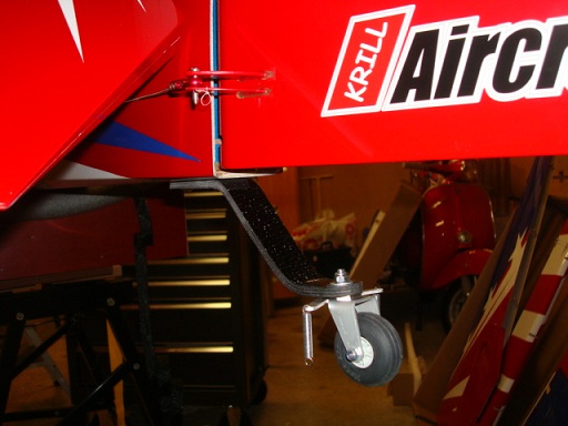

Sporren på plats. Funderar på hur jag ska dra vajrar? Skalaenligt till hornen, eller bakåt på fenans undersida (bästa alternativet tror jag).

Här en lösning bakåt som jag hittade på Ingo Brauers C-arf Extra 260
Kanske något..

Nice maskin!

Snygg lösning om man väljer att fästa i rodrets undersida.

Skalariktigheten blir ju inte så bra hur man än gör. Originalet har ju  hjulet väldigt långt bak jämfört med hur det hamnar med det ställ jag har monterat...nåväl...får väl duga [:o)]
/Lager

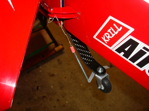

Det blev den hyfsat skalenliga dragningen av vajrar.

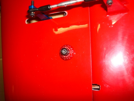

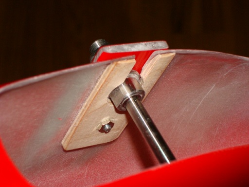

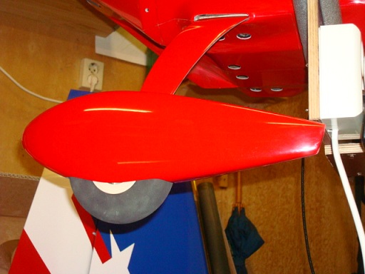

M3 för hjulkåporna??
Slitsade mina 15mm hela vägen ner, så att dom går att demontera med hjul kvar på axeln..
#144
Eftersom det är spår i kåpan för landställsbenet (som tar upp skjuvbelastning), så bör det ju endast bli dragbelastning i skruven och plywoodplattan fungerar som en stor bricka. Borde funka? Använder du M4?
Kåpan går att ta av/på med hjulet kvar på axel. Spåret har samma mått som nyckelgreppet på axeln. Å andra sidan så blir ju inte kåpan svagare om man gör så som du har gjort. Syns inte när kåpan kommer på plats heller.
Jepp, M4 bara för att jag haft det förut på hjulkåpor..
