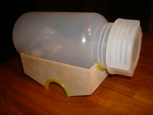

Tankfäste \"inspired by Volvo 740\". Passformen är perfekt, men tyvärr bygger det onödigt mycket på höjden. Får se om jag gör något åt det.

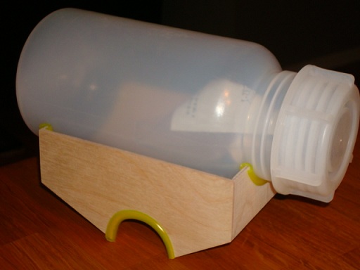

Syns någon skillnad?

Gick att sänka fästet 9 mm med lite ändring av konstruktionen.

Ser bra och stadigt ut, men hur fixerar du den på vingröret?

Jag hade tänkt sätta fast med ett par kraftiga buntband runt vingröret och infästning mot hyllan på något sätt. Hoppas att det blir tillräcklig friktion mellan tygonslangen och röret.
/Lager
Är kroppsröret tillräckligt styvt för en sådan övning? Om det deformeras kan det bli attans trögt att få i och ur vingröret liksom.
Ser ut som en släpkärra man vattnar får med ute på betet, fast den saknar hjul[:D][:D][:D]
Har inte tänkt så mycket på det. Om man har vingröret isatt under monteringen, så borde det motverka deformation. Ska prova snarast.
