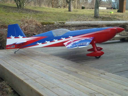

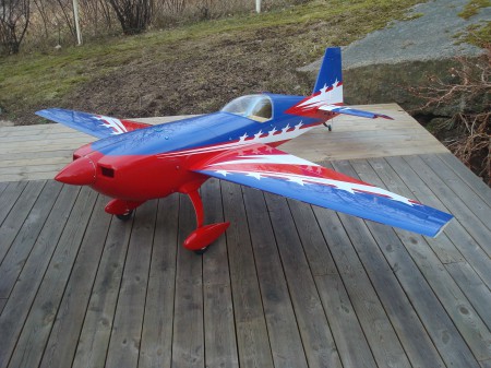

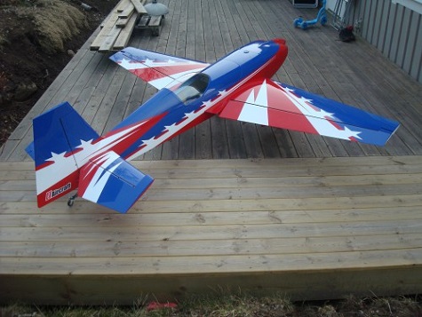

Obligatorisk provmontering/motivationshöjare [:)]

Tjusigt värre..det där gröna runt maskinen var får man tag på det[;)]
#206
Menar du mossan, Lennart?
Den kan du få gratis om du kommer o hämtar den [;)]
/Lager
[:p][:p][:)][:)]Dräggel, jäklar vad snygg den är!
