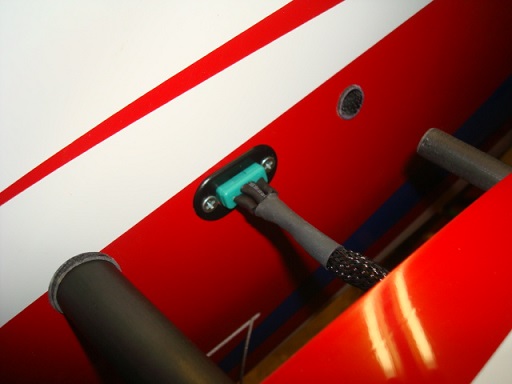

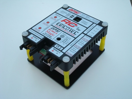

Dagens pyssel.
71.05 KB
61.76 KB
/Lager
Vackert !! Hur planerar du att placera ackar och Powerbox/tank i kroppen? Jag vill ha det lätt servat/meckat men tycker det börjar bli trångt.. /R
Nä...inte så mycket plats som man kan tro. Med facit på hand hade jag placerat tanken lite längre fram. DPSI:n får plats, men det är inte mycket utrymme att spela på. Resten får vänta tills rovan är på plats. Blir intressant att se var ackarna hamnar med tanke på att Valachen är ganska tung.
/Lager
Min balanserar på vingröret med ackarna precis bakom tanken. Hoppas göra fäste för ackar idag, ska vara snabbt att få ut dom för laddning också..   Beställer jag en till så ska det vara utan lådan som sid servona sitter i...
Håller med den är bara ivägen och det finns smartare lösning på fördelning av krafter från landställ, vingrör etc. Bättre att få den löst i så fall.

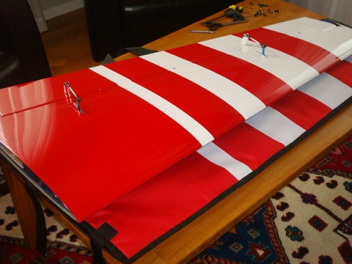

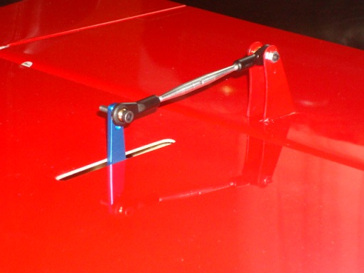

Bängförkyld...o kallt i garaget, så verkstan har fått flytta in i vardagsrummet.
En vinge klar (mer eller mindre...lite justeringar kvar)
89.18 KB
62.6 KB

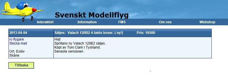

Lonsan,
Det enda nya jag hört är att produktionen har legat nere sedan förra året! :-S
Konstigt att det finns så lite info om motorn på internet? Borde ju ändå ha sålts en del 120 cc?
Väntetiden är fortfarande ett \"?\"
Jag har varit i kontakt med Toni C och han ska återkomma med info, om sin leveranstid, nästa vecka.
Firman jag har beställt från har nog tröttnat på mitt tjat vid det här laget ;-)
