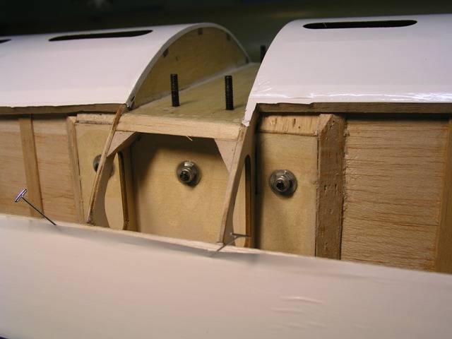

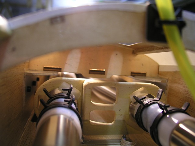

Maskinen har fungerat över förväntan förutom motorproblemen vi haft.

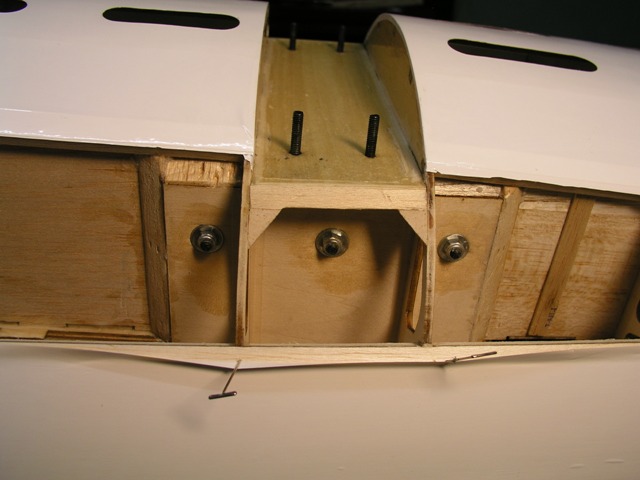

En svag punkt som visat sig är infästningen av landstället som är mycket märklig med skruv och mutter draget genom lättplywood samt balsa limmat kant i kant utan förstärkningar. Det är konstruktionen runt infästningen av stället som kan röra på sig vilket gör att piptunneln spricker.
Innan 2012 säsongen så tog jag bort klädseln på undersidan och fixade till detta med lite förstärkningar.

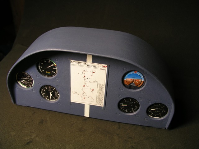

#182
Efter lite klargörande under domarkursen avseende instrument brädans innehåll framkom det att \"instrumentbrädan\" skall innehålla något instrument oavsett om man enligt vissa orginalflyglan flygs från baksits och i stort sett endast har ett aresti program där, då instrumenten sitter i framsits men kan avläsas ändå, så fick jag vackert inställa mig i ledet och fixa till detta på ett tydligare sätt.(Nu är jag ju lite skala nörd så det gjorde ju ingenting och huvudsaken var ju att detta blev utrett. Fast det höjde ju vikten på komplett bräda till 25 gr!![:)]

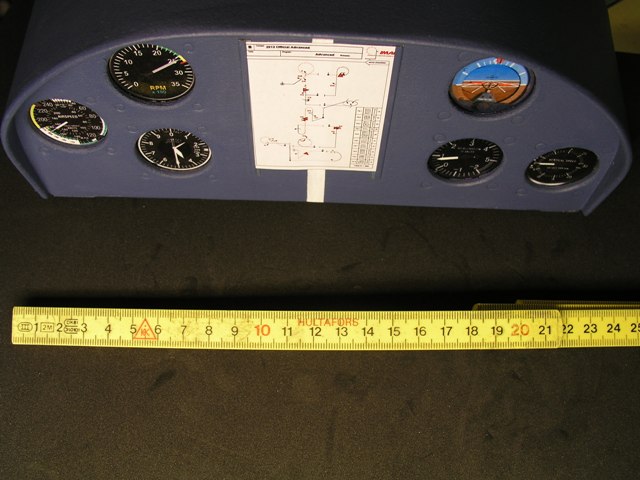

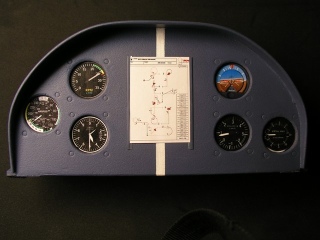

Den panelen blev ju riktigt nice Lennart!
Kan du beskriva lite kort hur du tillverkat den, material etc.
Tack!
Kanske skulle göra en byggtråd eller tillverka på beställning...men den är byggd av 3 mm Depron, målad med warhammer färger. Instrumenten finns att hämta på nätet hur mycket som helst printa ut i lagom storlek, normala instrument är 90mm, klockor libeller mm ca 52 mm och förminska till lämpliga procent. Klistra på blank fin tejp eller overhead plast som glas limma in på baksidan av de runda fina försänkta hålen och tryck dit några skruvskallar med ett rör...vips en hyfsad panel mycket lätt.
Nu är det ju inga direkta fel på en färdig EF panel förutom att instrumentglasen ser ut som på en billig Breitling/ Rolex kopia [xx(] och jag vill ha en egen.

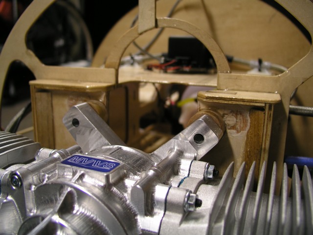

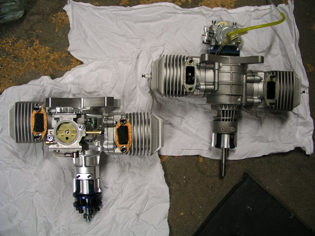

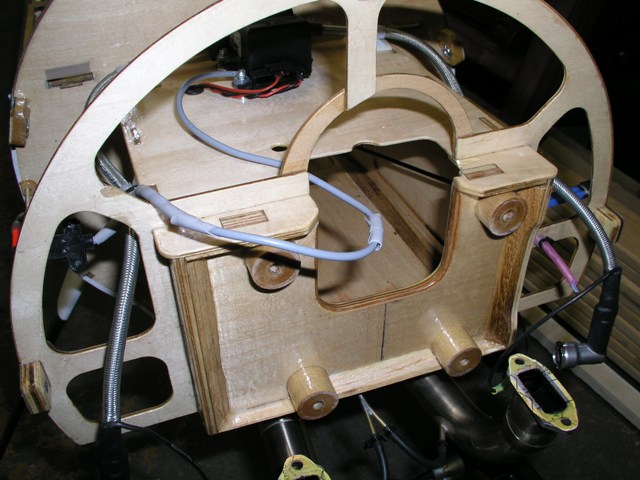

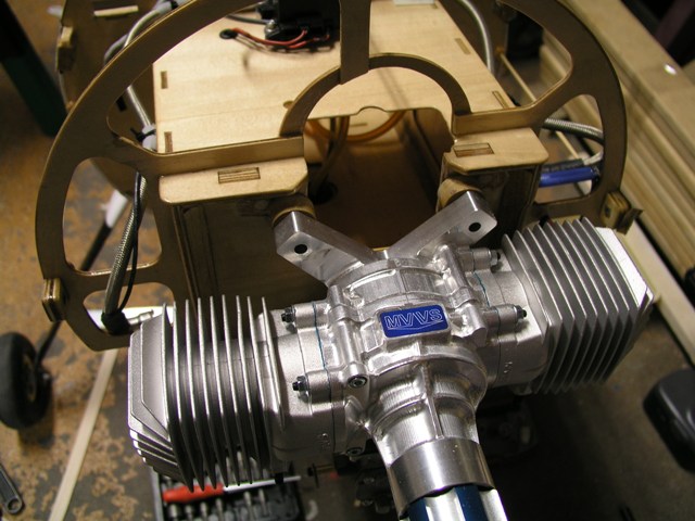

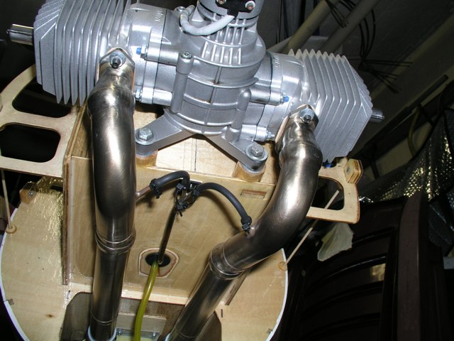

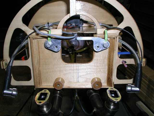

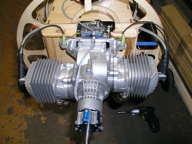

Då var det dags att ge EF YAK:en lite nytt i nosen och ut åker MVVS 116 IRS och in åker MVVS 116 NP.
Här är tråden om den http://mini-iac.se/forum/topic.asp?TOPIC_ID=1930
I den bästa av alla världar så hade den ju passat direkt utan att ändra något (men det finns ju inga kinakopior till MVVS)så lite får ändras.

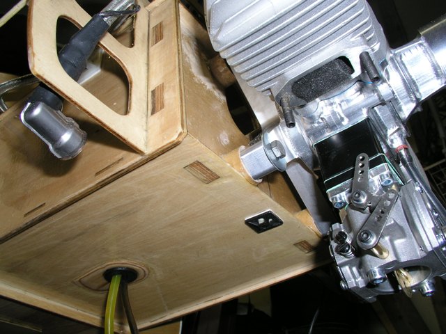

1. Motorn har förgasaren under istället för bak vilket innebär att hålet inte behövs i motorspantet.
2. Gas och choke servon får flyttas.

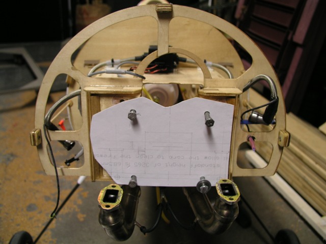

3. Motorn behöver ej den extra metallbygeln samt att den är 5mm längre vilket gör att de nedre stand offerna får kortas 5mm samt de övre får nytillverkas och flyttas in till samma läge som de undre(MVVS har 90mm bult avstånd på sina motorer)
4. Headrarna kommer att passa men röknipplarna får nog flyttas p.g.a förgasaren.
77.36 KB
59.98 KB

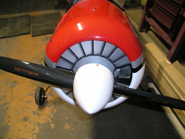

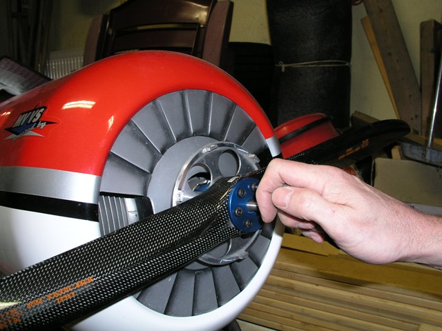

Så här ser det ut efter 3 säsonger.
Otroligt rent och fint utan något som helst kladd av olja eller bensin....efter tre år[^]
Imponerande [:)]
Säga vad man vill om MVVS men täta är dom iallafall[;)][:D]

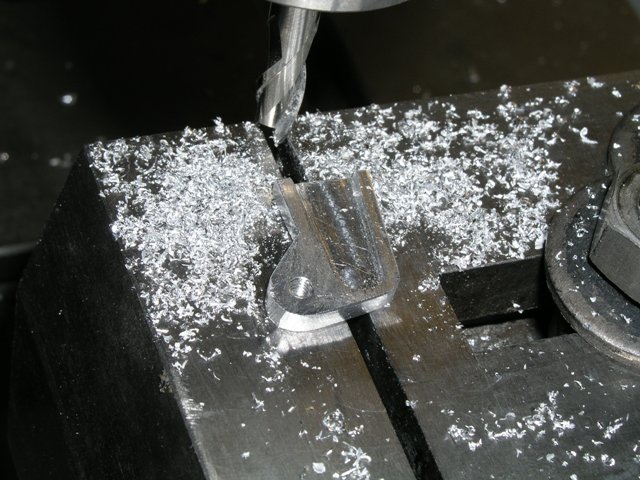

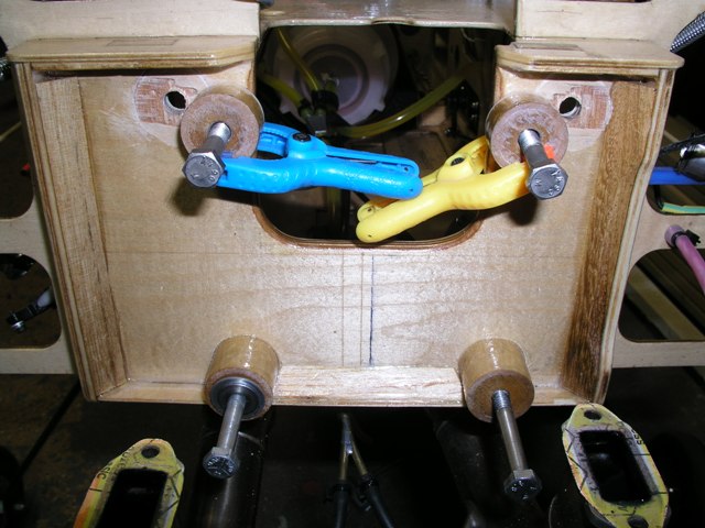

Ja vi fortsätter väl med motorbytet från MVVS 116IFS till 116NP.

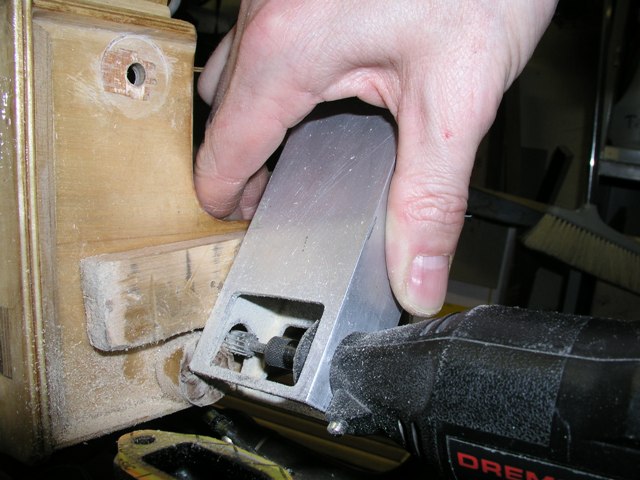

Lite justeringar behövs som byte av stand off.
Fräste ner de nedre gamla till rätt mått och flyttade de övre som gick ganska lätt att få loss med hjälp av lite värme då epoxin blir mjukare.

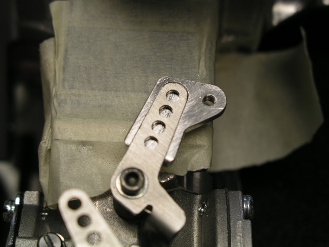

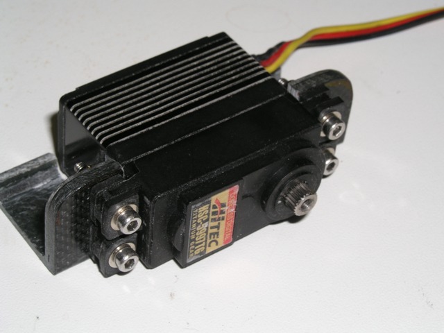

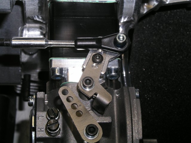

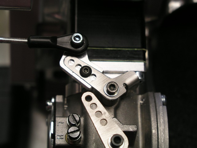

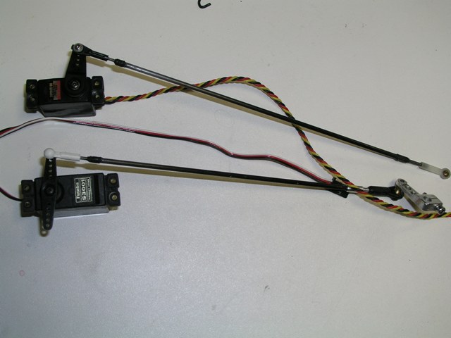

Ut åkte de gamla servona för Gas och choke till förmån för ett nytt gjutet fäste i kolfiber till det nya gasservot med ny placering då förgaser sitter under motorn och inte där bak längre.
Var ej helt nöjd med armen på Walbro förgasaren som gav för mig fel vinklar och fräste till en liten adapter som fixade till detta.

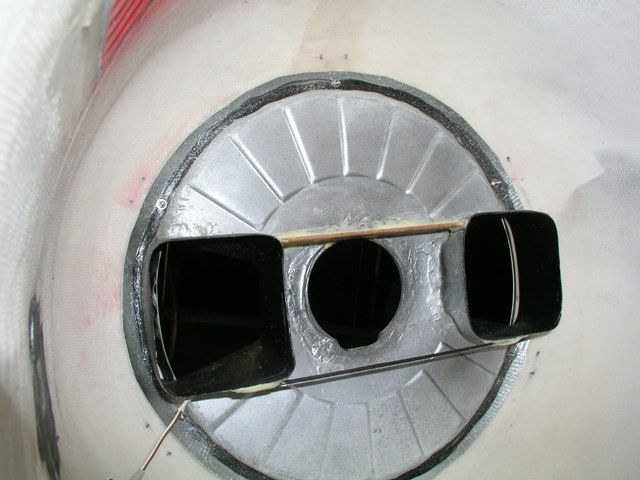

Pipheadrarna verkar passa men jag blev tvunget att flytta på röknipplarna.
