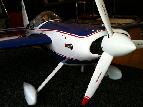

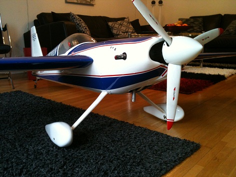

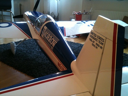

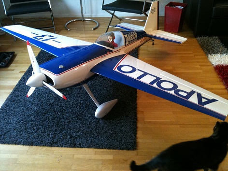

Tre år efter Gotlandskraschen är Extran i visnings och flygskick igen.
Tack än en gång Håkan och Mattias för reparationshjälpen.
OK. Jag har flugit den två gånger med \"fulhuvarna\" bara för koll av allt annat.
OBS! Ej Ripp Proppen på.
Sessan inspekterar vingarna.
Lite bilder:
