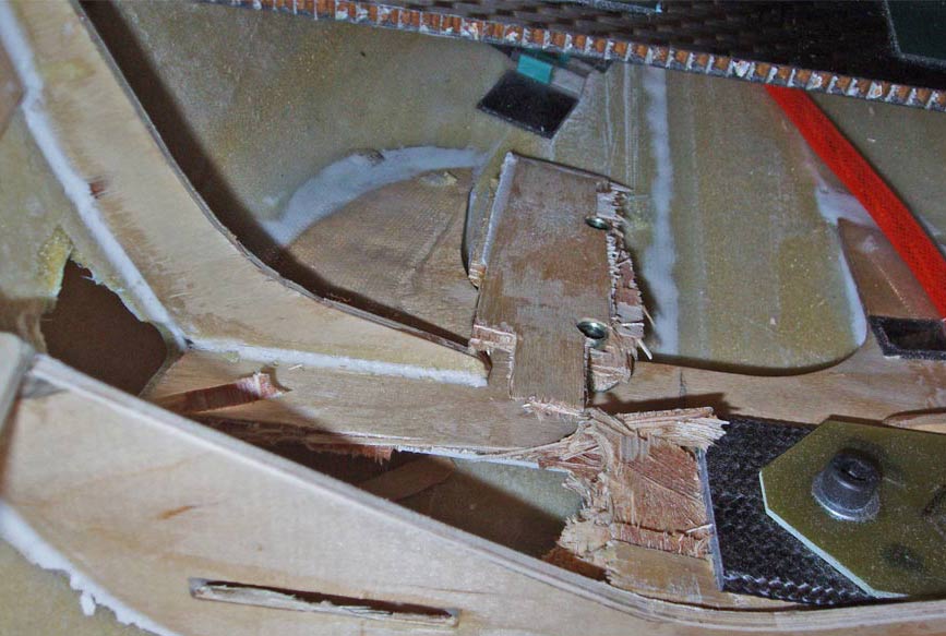

Men, med en mix av 40% nervositet, 30% S.B.S. och 30% taskiga vindförhållande så konverterades ena landstället till s.k. \"retract\";
Skadorna inte så farliga dock;

Hej !
Vad jag kan se är det ARF Composite
Jag knäckte mitt ställ på SuperExtran efter 10 landningar, förr eller senare händer det att man får en \"körare\" vid landning, och det skall det hålla till.
Tycker det är helt ofattbart att ARF Comp. inte åtgärdat detta ännu(min modell är från 2004).
Problemt är som jag ser det 2 saker:
Ett landställ som är helt utan flex & en infästning som är i poppel plywood.
Till Er som bygger nytt rekomenderar jag att förstärka med glas och ev. kol.
För övrigt tycker jag ARF Comp. står sig kvalitetsmässiigt fortvarande
Benny
Benny
Tack alla, men det VAR ganska tuffa tag för modellen...den första dunsen i backen då jag tappade lyftet helt (det var lokalt lä just där pga en stor träddunge i lovart) kan nog ha mjukat upp träbitarna...
Håller med om att originalställen är vansinningt styva men jag gjöt egna (se tidigare i tråden) och jag såg tydligt hur fint de flexade minst 1 dm vid dunsen. Det räddade nog modellen från värre skador just då.

Kommer tillbaka till den bristfälliga konstruktionslösningen av ARF Comp.
Inget är ju starkare än svagaste länken !
Då landstället är delat i mitten kommer givetvis all belastning i denna skarven.
Denna skarv är givetvis inte starkare är vad \"Poppelplywooden\" är.
Benny

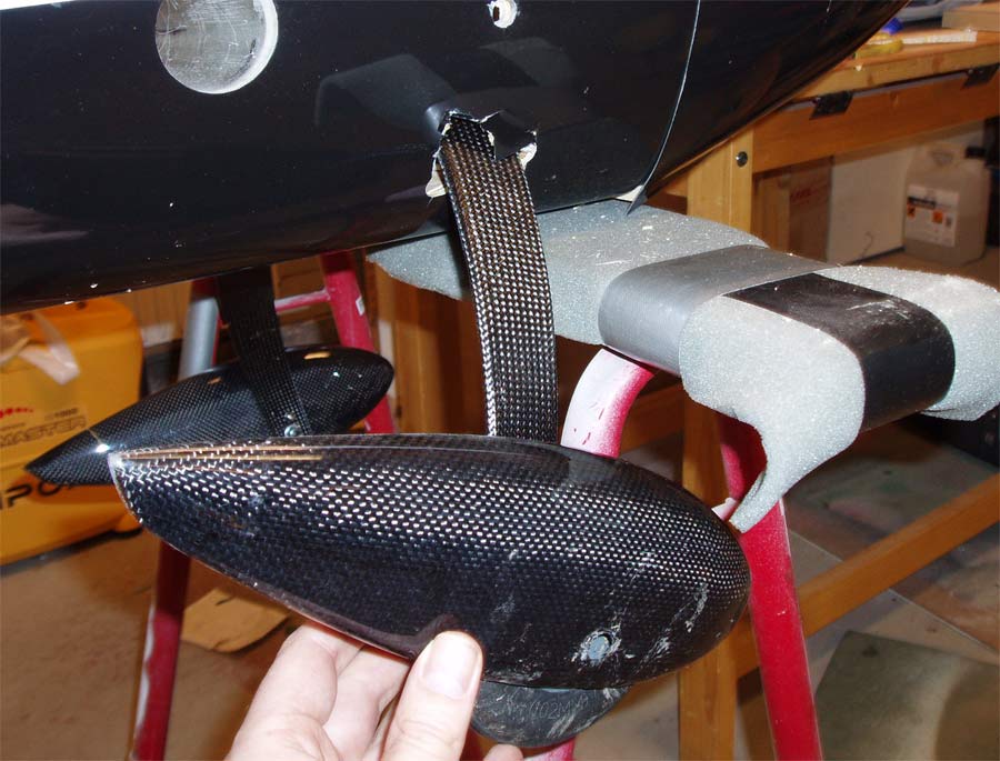

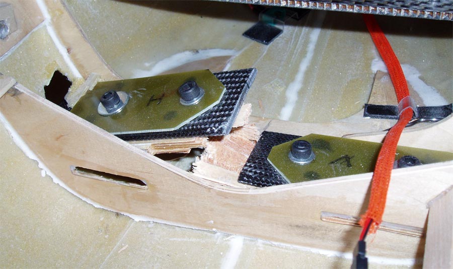

när du nu ändå är på gång... slit ur den där ursäkten till landställsinfästning som C-arf har lyckats med och gör så här istället [8D]
141.84 KB
så här ska det se ut ! [:D] + robertsson ställ för att det ska hålla för sådana där övningar [8D]
det är kul med kolfiber [:D]
Ojdå, det var koolt[;)]
Och rätt Benny, delat ställ ställer helt klart tuffa krav på fästet.
Återkommer med resultatet...kan ta en vecka...borta 3 dagar men går igång NU!
