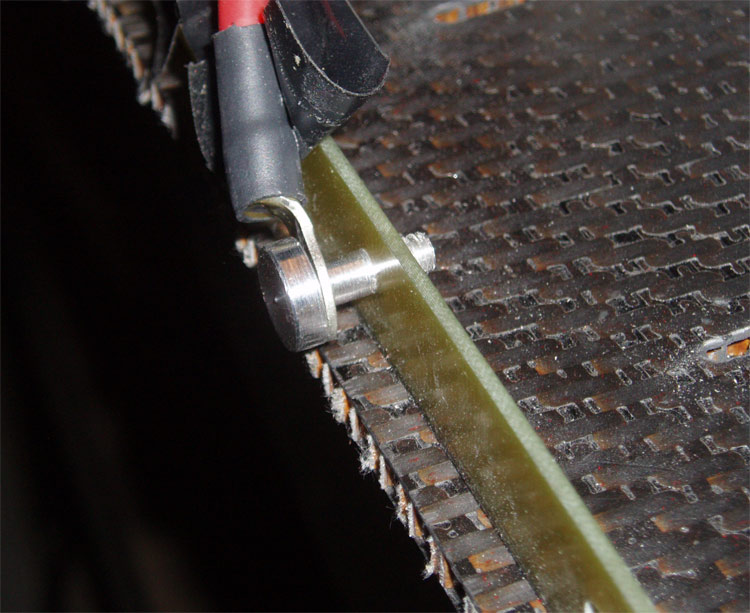

Undras det över den grönaktiga delen i framkant på ackplattan?
Det är en bit glasfiber som dels styvar upp men som också ska bära ett gäng polskruvar. Har försett alla ackar med ringkabelskor (lödade) och kommer att koppla ihop dem genom att skruva ihop.
96.53 KB

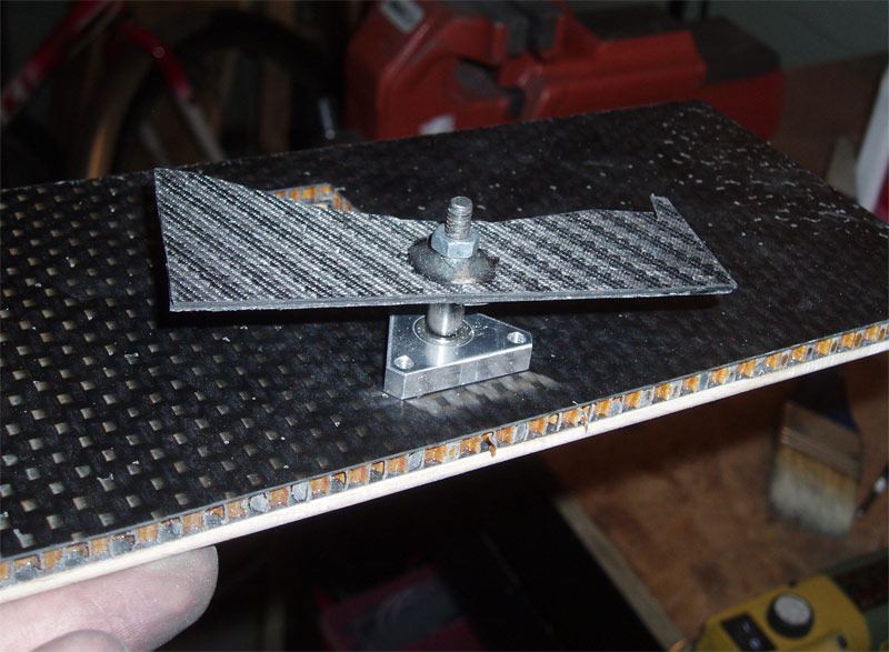

Början till fäste för sidroderservo.
Gör ett eget \"va det nu heter\" kullagrat ok som tar wire krafterna.
Kopplas givetvis med 2 st stötstänger till servot.
Delarna kommer från en motorbyggsats, har ett 50-tal liggande
om någon annan skulle vilja göra ett liknande hemmabygge...

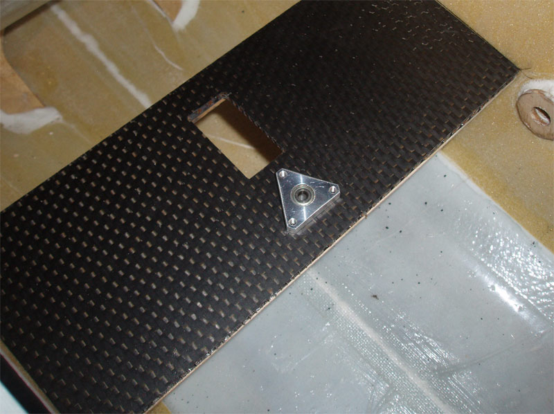

101.41 KB
Ett råämne till ok på plats, givetvis gjort av hemmagjuten kolfierplatta, tro fan att det tar tid att bygga en ARF på mitt sätt. Var ute och bröt kol i gruvan först...

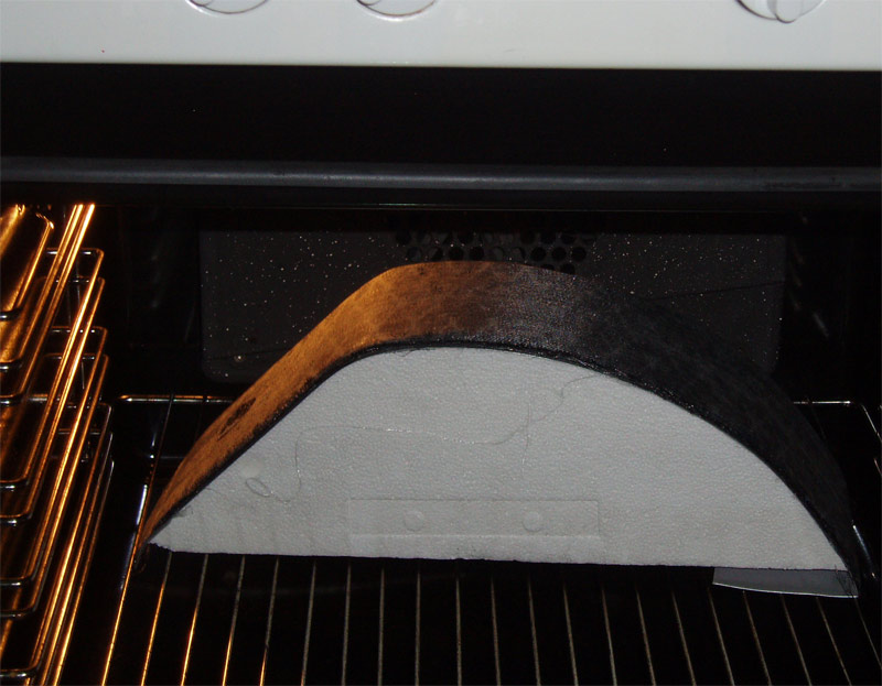

Jaja, här bakas det landställ i alla fall:
96.74 KB
Tyvärr ingen bild...men måste rapportera att landställen blev så in i h-te bra!!! Väger just nu knappt 100 gr per halva men ska dras över mer en kolfiberstrumpa för att få optimal vridstyrka och cool finish.
Landar antagligen på ca 125 gr per halva, att jämföra med originalets 174 gr. Har dessutom passat på att göra dem ca 25 mm högre.
När det gäller styrka och elasticitet så har jag provat 5 kg på en fastpännd halva. Då flexar det ner knappt 10 mm. (original i princip helt stumt).
Man kan också ställa sig på en halva (80 kg vinterfet lonsa)
och då blir det nästan platt mot golvet utan att gå sönder eller ens knaka. Jummy!
