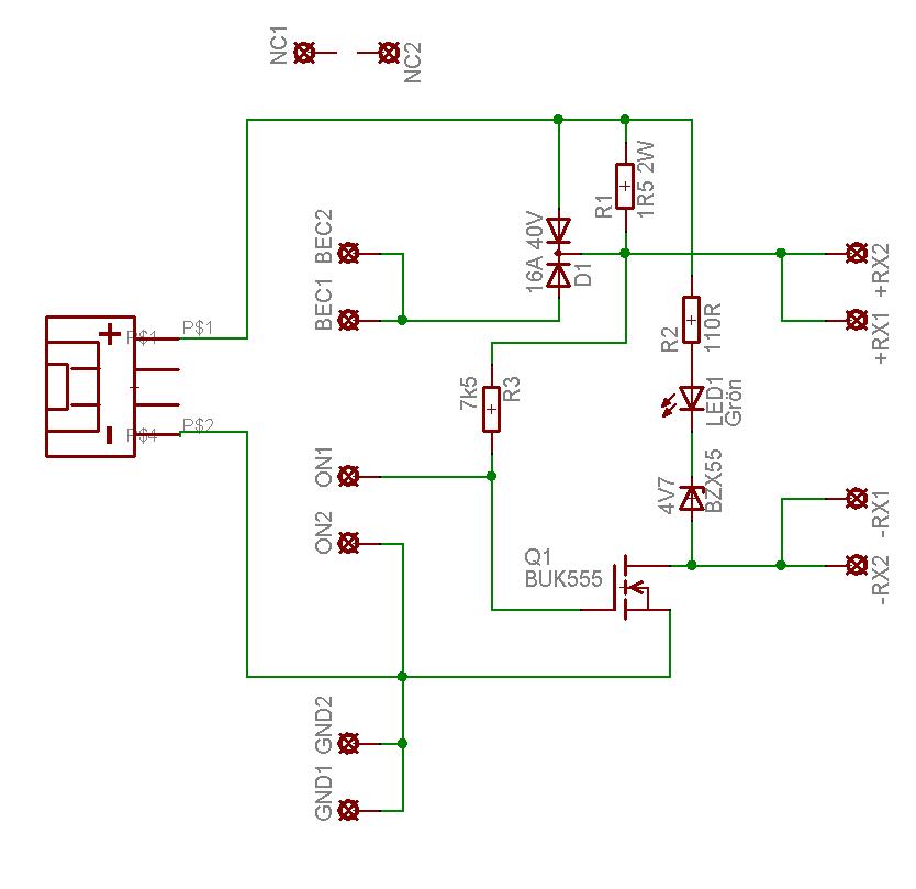

Sålde precis mina miniDPSI...så nu bygger jag en egen.
<i>Schema uppdaterat 2009-12-20</i>
Kretsschemat är inte helt färdigtänkt än men i grunden en dubbeldiod som tål 16 A kontinuerligt (MiniDPSI 4 A).
Dessutom så laddar den backup batteriet så länge den är påslagen.
Lysdiod kommer att visa ungefär hur laddat backupbatteriet är.
Om man efter en flygning inte har fullt lyse på dioden betyder
det att något gått galet, typ att BEC-kretsen har inte funkat.
On/Off kommer att bli av typen \"remove before flight\" men en mekanisk kontakt. När man bryter On/Off kretsen så är strömmen alltså PÅ.
Skulle inte vara så svårt att göra den magnetstyrd men hoppar detta denna gång. Försöker att någorlunda följa KISS principen.

Kretskortets CAD-bild.
Mått 43x32 mm.
