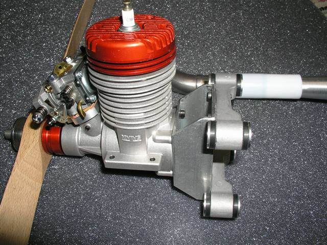

Hej Christoffer
Jag hade något liknande på min Delro Giles med ZDZ80RV-J.
46.23 KB
Det fungerade väl OK, men man måste se till att få ut dämparna en bit från motorn mot kroppssidorna.

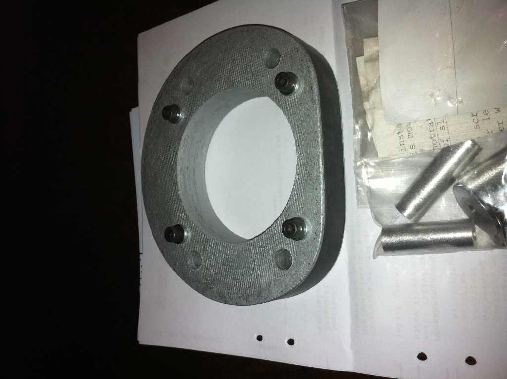

Jag har köpt ett sånt här till min nästa kärra. Hyde mount som har många nöjda användare i USA. Bör kombineras med lite flex i headers och upphängning av kannor.
61.9 KB
53.38 KB

Christoffer
Originally posted by Mikael Ingemarson
Hej Christoffer
46.23 KB
Hej Mikael,
Tack för infon.
Om jag jämför med din bild så kan jag montera kuddarna längre ut än vad du gjorde. Jag kommer att ha motorn monterad med cylindern pekande snett nedåt (nån stans mellan kl 7 & 8 ). Om det behövs så kan jag nog placera kuddarna ända mot kanten av motorspantet.
//Christoffer T.

Christoffer
Ulf, Det där ser ut att vara fina grejer. Men jag gissar att priset är ganska högt.. Vars får man tag på Hyde fästena?
//Christoffer T.
//Christoffer T.
Jag köpte det direkt av Merle Hyde. (det är Chip Hydes farsa).

Det är viktigt att förstå vad man försöker isolera bort när man jobbar med vibrationsdämpning. I huvudsak är det det pulserande vridmomentet som ska minskas. Ta en titt under huven på en vanlig bil, låt någon varva motorn och se vad som händer. Motorn kränger i sina fästen, den vrider sig runt sin längsaxel. Det är det som ska eftersträvas.
Detta betyder till exempel att distansbiten i bilden ovan är felplacerad. Idealiskt ska gummielementen sitt i ett plan mitt över cylindercentrum. Det hade alltså varit bättre att sätta en platta i stället för fyrkantsprofilen och satt stand-offs från gummielementen och bakåt. Så fort man börja \"hänga ut\" motorn framför den elastisk anordningen så kan motorn börja vibrerar så att vevaxeln ändrar vinkel mot firewall. För att det inte ska bli för mjukt i den ledden måste då gummielementen ofta var hårdare (för hårda) för att ge en tillräcklig dämpning mot momentpulsationerna.
Man ska inte heller glömma att vibrationsdämpning = effektförlust.
Gummielementen kommer att bli varma när de arbetar.
Bästa sättet att få både dämpning och ändå låg effektförlust
är att förse motorn med en så stor platta som möjligt, nära dess fästen, och sedan så långt ut som det finns utrymme, sätt gummielementen som sedan kopplas till firewall via stand-offs.
På detta sätt kommer nämda platta att utgöra en till motorn fast kopplad tröghet mot vridning genom sin polära masströghet. Dvs plattan bör göras tung i sin periferi. Utmärkt ställe att lägga ev. erforderlig nosvikt.
