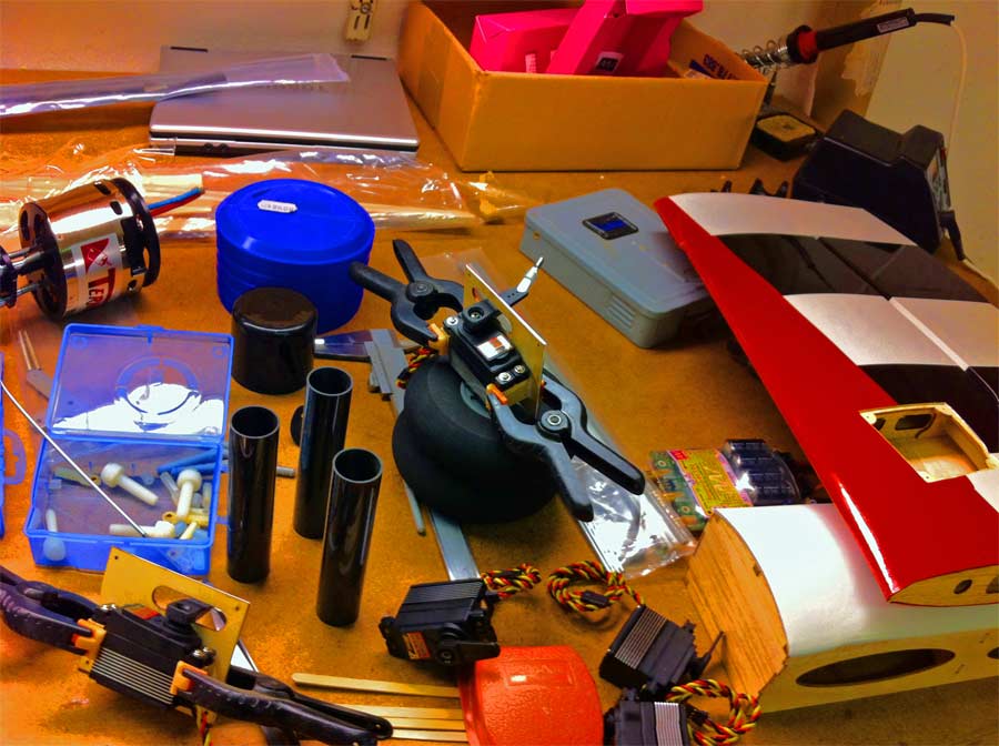

Så här ser det ut på vår bygglokal, 2 bygge drog igång, nämnda Yak + en EF 78\" Extra (kommer kanske i en egen tråd)

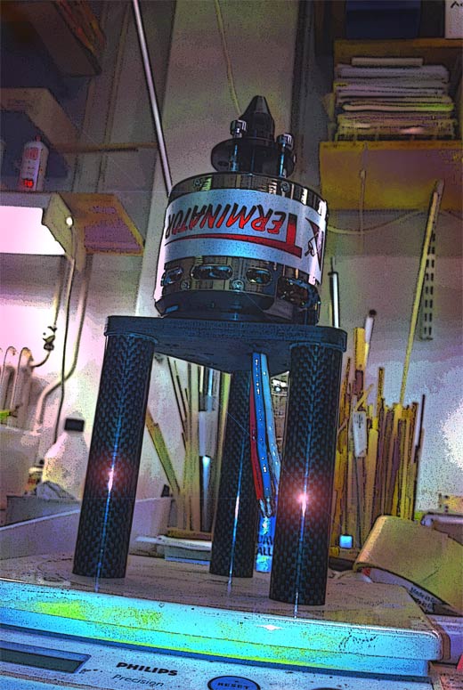

Den har bra öppning och är därmed väldigt lämpad för el. Dessutom väldigt genomtänkt och välgjord även för 2t, lackat och klart etc. På bild ser ni motor och reglage som ska in i min.

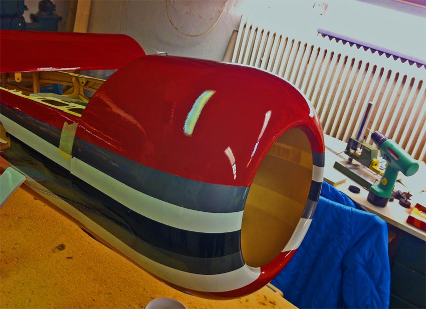

Kåpan inpassad och borrad
Mycket på gång på samma gång...kommer att för ovanlighetens skull köra en barskrapad
installation och bl a anvönda medföljande 4-40 stålstötsänger, vanliga metalllinkar, servoarmar som följer med servona (Hitec skickar med hyfsat stöddiga bitar jmf alla andra fabrikat)
Hur bred är motorkåpan?Har hafft lite funderingar just på den gp yak tillsammans med Dle60 twin....:)
/Henrik
Hoppla! Då blir det nog pulver över.
Firewall är drygt 26 cm, sen konar kåpan så framme över topparna lär det vara nån/några cm till. Ska mäta vid tillfälle, bygger inte kärran hemma.
Kan för övrigt upplysa lite om vikten. Komplett med elsetup verkar den hamna på 7.8 kg om jag använder allt standard. Plockar jag bort el-drivlinan så blir vikten 4.9 kg.
Eftersom typvikten anges till 8.2-8.8 kg så ska det nog finnas utrymme för en kopiös övermotorisering utan att det blir för tungt. Men du får nog göra en 2-1 övning med avgaserna, att klämma in 2 kanistrar kommer att kräva en major reconstruction.
